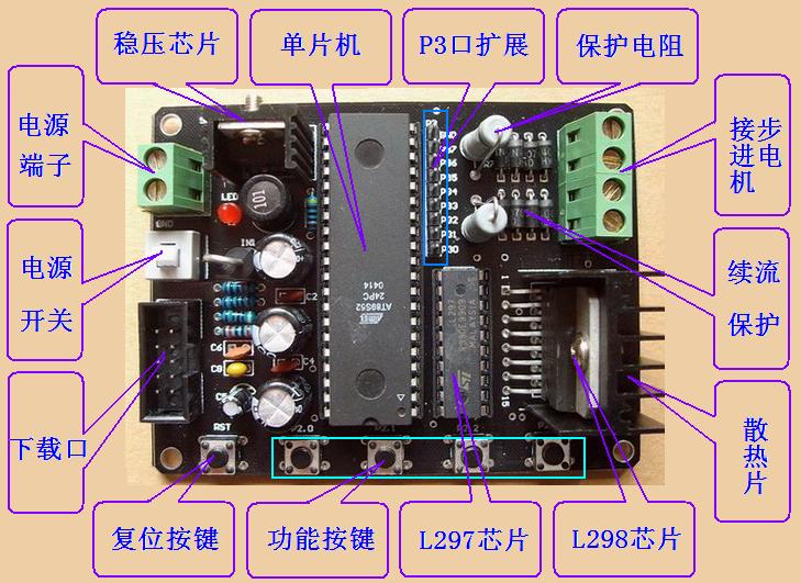

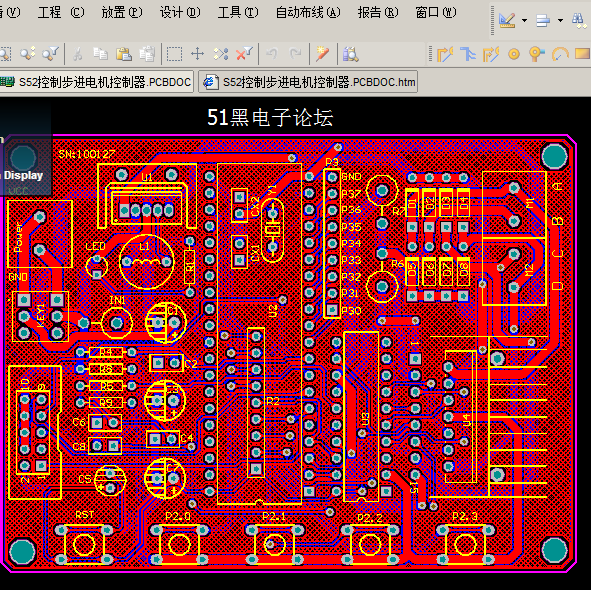

Altium Designer画的基于L297A+L298N芯片步进电机驱动模块的电路原理图和PCB图如下:(51hei附件中可下载工程文件)
资料包:
驱动模块的实物图:
接上步进电机后的图片:
L297是步进电机专用控制器,它能产生4相控制信号, 可用于计算机控制的两相双极和四相单相步进电机,能够用单四拍、双四拍、四相八拍方式 控制步进电机。芯片内的PWM 斩波器电路可开关模式下调节步进电机绕组中的电流。
L298N 是一种双H桥电机驱动芯片,其中每个H桥可以提供2A的电流,功率部分的供电电压范围是2.5-48v,逻辑部分5v供电,接受5vTTL电平。一般情况下,功率部分的电压应大于6V否则芯片可能不能正常工作。

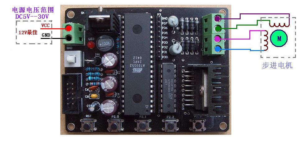

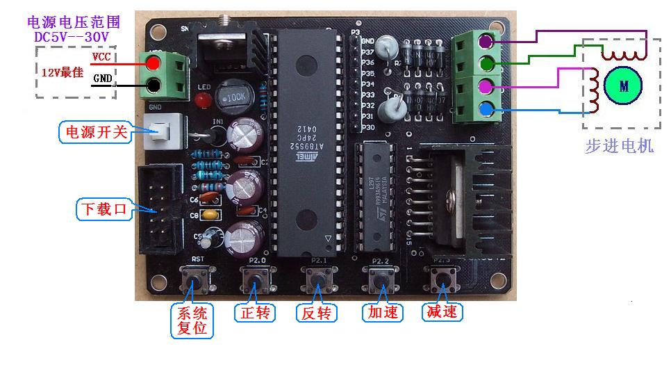

驱动模块的接线图:

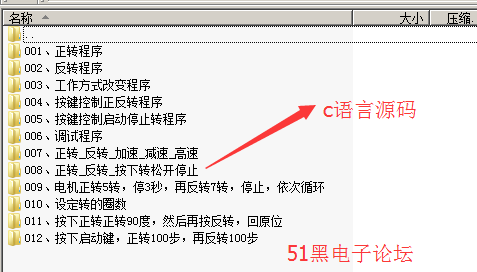

此板子有如下配套的单片机驱动程序:
001、正转程序
002、反转程序
003、工作方式改变程序
004、按键控制正反转程序
005、按键控制启动停止转程序
006、调试程序
007、正转_反转_加速_减速_高速
008、正转_反转_按下转松开停止
009、电机正转5转,停3秒,再反转7转,停止,依次循环
010、设定转的圈数
011、按下正转正转90度,然后再按反转,回原位
012、按下启动键,正转100步,再反转100步
