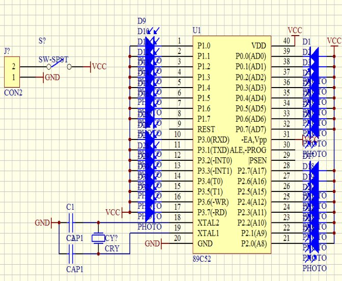

  使用89C52做的,原理图如下:
总共有32个LED灯,4个I/O全部用上了。
我在这里不加有LED保护电阻,用200的也可以
晶振用12M的或11.0592M也行,C1,C2用30PF。

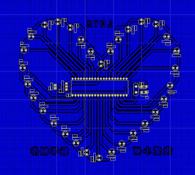

PCB图如下:
