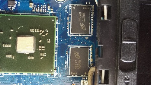

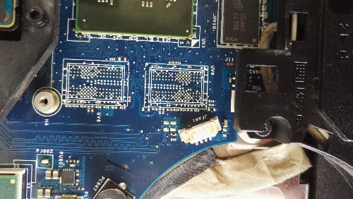

在显卡附近的这两个芯片是显存吗?旁边还有两个空位,能不能自己加上两个?有懂的大神请赐教。
ID:280858 发表于 2018-2-24 11:47 来自触屏版 | 只看该作者

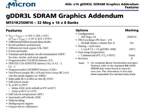

这个芯片对应的是美光MT41K256M16HA-107G:E显存颗粒,单颗粒容量是32Mx16x8,换算成常用的MB,是512M一个颗粒

ID:96682 发表于 2018-2-24 21:01 | 只看该作者
拆件相对容易些铁板烧就能搞定。加焊芯片上去还得能正常工作的,没设备和经验是玩不转滴
ID:285147 发表于 2018-2-25 13:19 | 只看该作者
换芯片确实是个技术活,但是有好的工具就事半功倍了
ID:280858 发表于 2018-2-27 13:37 来自触屏版 | 只看该作者
工具还算齐全,植锡什么的都可以,我怕主板什么的不支持自己动手拓展啊。
