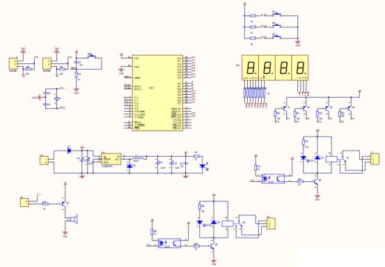

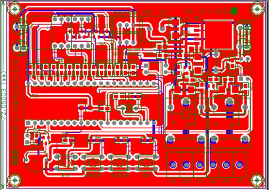

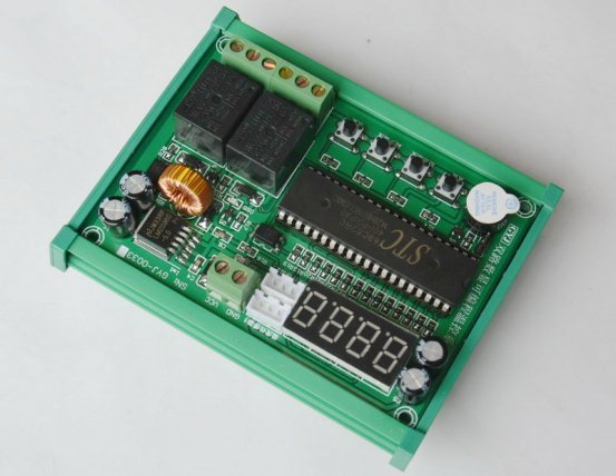

Altium Designer画的温度开发板原理图和PCB图如下:(51hei附件中可下载工程文件)
双路可编程温度控制系统产品使用手册

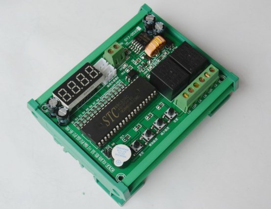

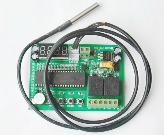

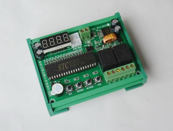

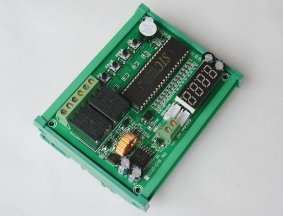

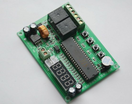

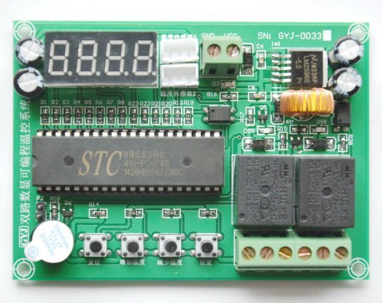

【简要说明】
  • 尺寸:长72mmX宽86mmX高20mm
    二、 主要芯片:单片机、DS18B20、数码管
    三、 工作电压:输入电压小于12V,另有24V 可选。功耗小于2W
    四、 特点:1、具有输出电压指示灯
    2、输出具有指示灯
    3、采用螺旋压接端子。
    4、强大的滤波电路。
    5、具有四位数码管显示,可以显示小数点。
    6、具有系统复位功能
    7、具有完善的保护电路:电流限制、热关断电路、电源防接反功能、续流保护、光耦隔离
    8、可接两个DS18B20传感器
    9、两路继电器独立工作控制
            10、可以自由编程,提供参考程序
            11、继电器所有触点全部输出
            12、三个输入控制按键,通过程序也可以自由设定
            13、工作稳定可靠。
            14、工作温度范围-40℃~+70℃
            15、工作湿度 40%  ~ 80%RH

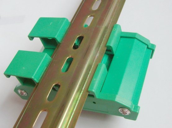

            16、可装入槽型板,并安装在DIN导轨上。

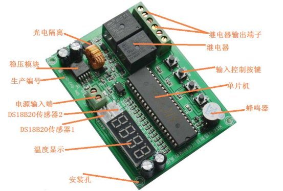

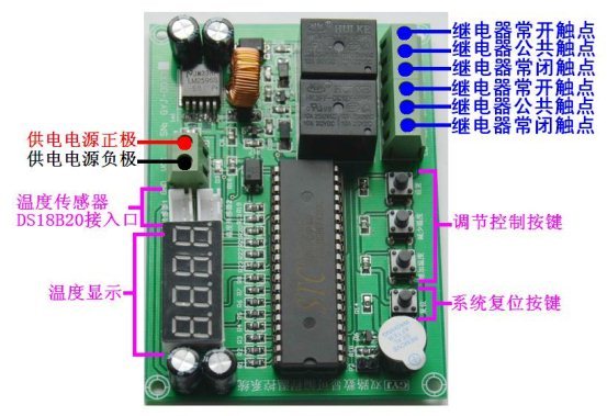

【标注说明】
功能描述
原理图
PCB

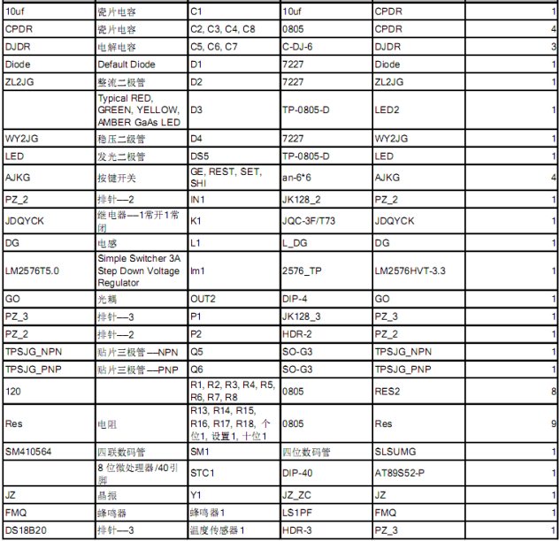

元件清单
元件清单
应用举例“恒温控制”
设定某个温度值,当温度大于这个温度时继电器工作,小于这个设定值时停止。设定温度值具有掉电记忆功能。
源程序见附件
应用举例“比较控制系统”
功能描述:板子;双路温控继电器,两个温控探头,上面的温控探头是A面显示的温度,下面的温控探头是B面显示的温度,
操作过程; 下完程序先设定C,先按加温度键,然后再按减温键,断一下电再上电,这样是为了设定掉电存储
板子功能;  当A的温度大于B的温度到设定值时,继电器A吸合,当再这个设定范围时,断开。有个问题,当B大于A时也会吸合。
