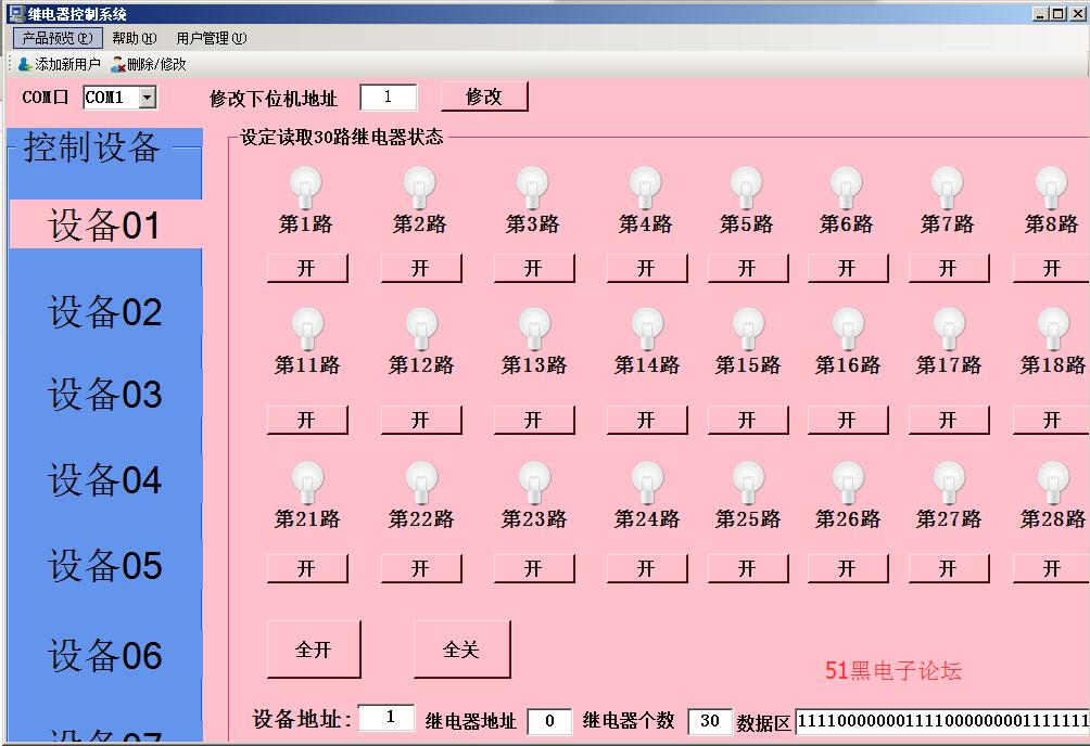

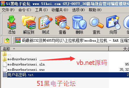

本30路晶体管可编程模块的modbus上位机运行界面如图(附件中有vb.net源码下载)支持rs485与rs232通讯. 可做快递柜 电磁阀的控制

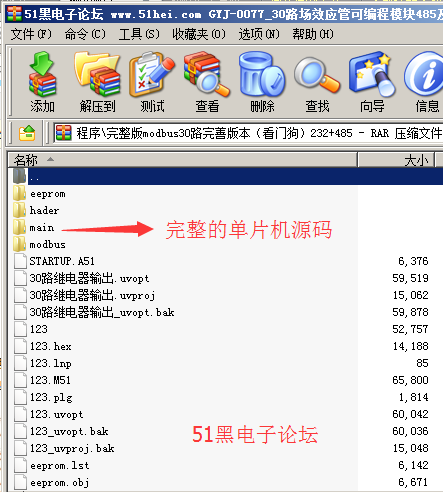

完整版modbus30路完善版本(看门狗)232+485单片机源程序如下:

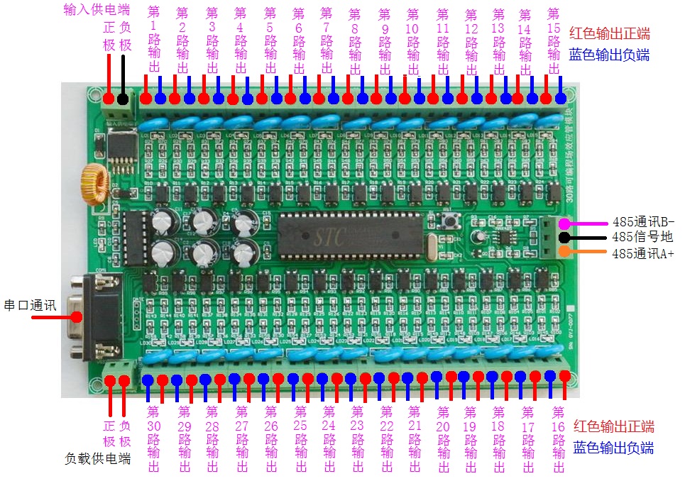

简要说明:
一、 尺寸:长180mmX宽110mmX高22mm
二、 主要芯片:STC12C60S2支持双串口(支持51系列DIP40封装单片机)
三、 工作电压:直流6~24伏供电可控制负载6~24V
四、 串口1(COM1)下载程序,(RS485口使用单机机内部串口2均可与上位机通讯)
五、输入输出采用独立供电,也可以公用一个电源,独立供电可减少负载对单片机电路的影响
六、 特点:
             1、具有电源指示。
             2、三十路带光电隔离输出控制场效应管。
              3、标准的11.0592M晶振。(便于设置串口波特率)
             4、具有上电复位和手动复位。
             5、支持51系列DIP40封装单片机。
       5、输出三十路场效应管的供电采用独立供电 (可避免主控电路与被控电路干扰)
             6、输出三十路具有LED指示。
              7、三十路IRF1205场效应管。
             8、可控制直流36V以内 50W负载设备。最大输出电流6A
             9、具有RS232和RS485通信功能(可以同时和上位机通信)。
             10、单片机无加密,可插拔更换,可随意更改程序。

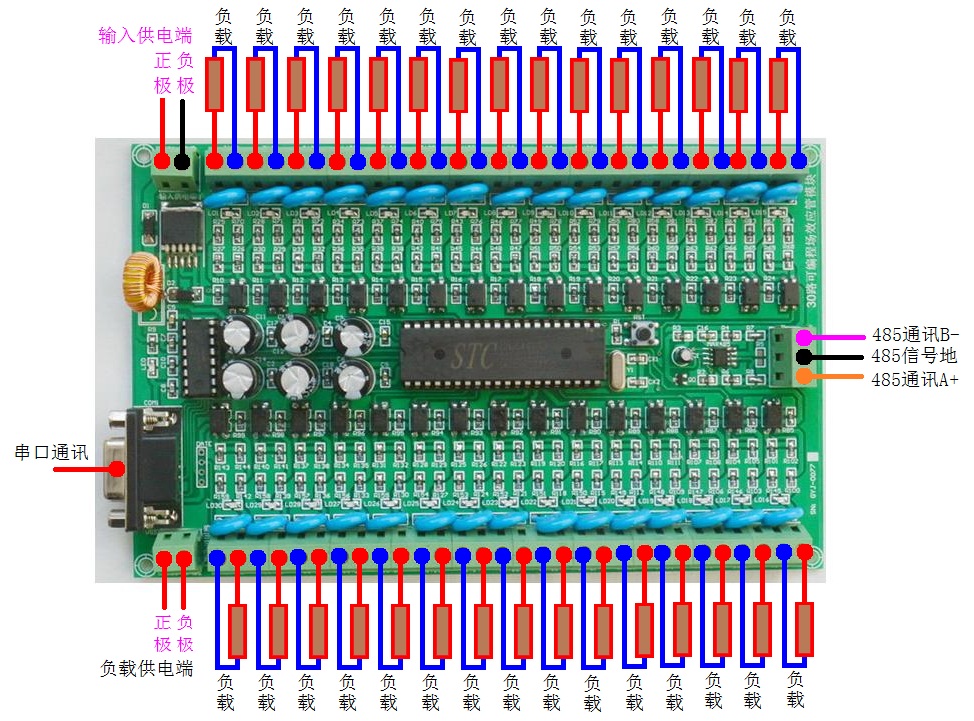

使用说明:
【标注说明】
【接线图】
【应用举例接线图】

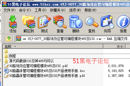

全部资料51hei下载地址(vb.net上位机与单片机下位机源程序与电路原理图等全套开发资料):
30路晶体管可编程模块485及232产品使用手册.doc
4.95 MB, 下载次数: 50, 下载积分: 黑币 -5
GYJ-0077_30路场效应管可编程模块485及232.rar
11.91 MB, 下载次数: 63, 下载积分: 黑币 -5
定时发送命令30路源码安装包下位机.7z
17.22 MB, 下载次数: 62, 下载积分: 黑币 -5
