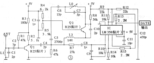

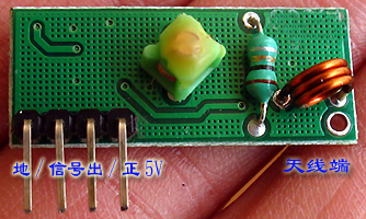

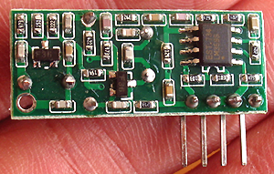

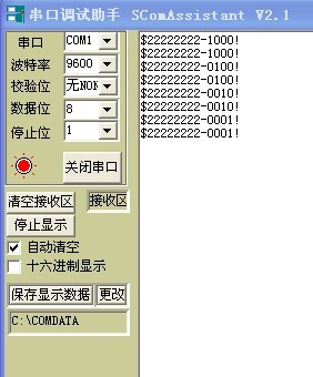

ID:12816 发表于 2011-2-13 21:35 | 显示全部楼层 |阅读模式
51hei板子配的无线解码通过串口显示地址和键值
;使用AT89S52解码PT2262 晶振11.0592 MHZ
;0-代表接VSS 1-代表接VDD *2代表悬空;通过串口显示出来
;晶体频率为11.0592Mhz
;本程序中的时间定位关系只适用于接3.3M振荡电阻的PT2262解码
;使用其它阻值电阻时,应将定位时间按电阻比例缩放

; (发送地址 - 键编码)
;TX 数据串 : $AAAAAAAAAAAA-KKKK!
TXDATA:
  MOV  A,#'$' ;通过串口发送 $ 字符
  CALL  TRANS ;通过串口发送数据
  MOV  R2,#8 ;共8位地址
  MOV  R0,#BUF1;储存 1ST 数据流
TXNXD:
  MOV  A,@R0
  ANL  A,#3
  CALL  CONVD
LOOPX6:
  INC  R0
  DJNZ  R2,TXNXD
  MOV  A,#'-' ;通过串口发送 - 字符
  MOV  R2,#4 ;共1位地键值
TXNXD1:
  MOV  A,@R0
  ANL  A,#3
  CALL  CONVD
LOOPX7:
  INC  R0
  DJNZ  R2,TXNXD1
  MOV  A,#'!' ;通过串口发送 ! 字符
  CALL  CRLF
  JMP  LOOPX
