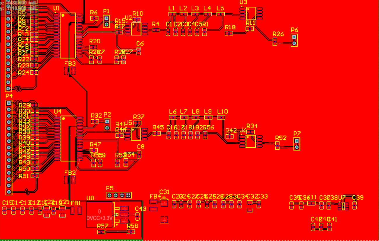

电路分为五个部分,+-5V,3.3V电源产生电路,DAC电路,双端转单端差分电路,50MHZ低通滤波电路,信号放大电路
1) 电源产生电路
利用LM1085产生3.3V电压
LM1085是线性降压电源芯片,性能优良,噪声很小,3A大电流输出,可带多路放大器。
               利用LM2776产生-5V电压
   LM2776是开关电源,配合较好的正电源,负电源输出性能优良,输出可接滤波电路。
存在问题:输出电流不大250mA,输出电压略低于输入。
2) DAC电路
利用AD9744DAC芯片,具有210MSPS采样率,支持原码和补码输入,输出端IOUTA和IOUTB输出电流互补:
其中IOUT由外部电阻和参考电压设定
      设计电路时注意模拟地和数字地分割,由磁珠连接。
         3)双端转单端差分电路
                  利用AD8041芯片双端转单端
                  转换成单端信号后,消除共模影响,简化后续电路
         4)50MHZ低通滤波电路
         利用filtersolution设计10阶巴特沃斯滤波器,50M通带平坦,信号源阻值和负载50欧
5)信号放大电路
利用OPA695芯片,放大模拟信号
放大系数为-13,输入输出电阻为50欧

ID:627482 发表于 2019-10-29 22:35 | 只看该作者
你好,请问原理图有嘛,PCB能正常工作?
