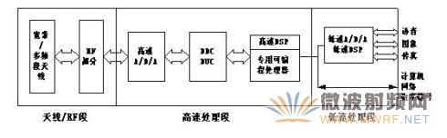

软件无线电的核心是以一个通用硬件平台上,通过软件编程来实现无线电台的各种功能。天线后端把高频信号数字化处理,进行A/D和D/A变换,后面的模块实现功能的软件化。软件无线电强调体系结构的开放性和全面可编程性,通过软件的更新改变硬件的配置结构,实现新的功能。软件无线电采用标准的、高性能的开放式总线结构,以利于硬件模块的不断升级和扩展。软件无线电的基本组成结构,如图1所示。
图1  软件无线电结构框图
软件无线电主要由天线、射频前端、高速A/D-D/A转换器、通用和专用数字信号处理器、低速A/D-D/A转换器以及各种接口和各种软件所组成。软件无线电的天线一般要覆盖比较宽的频段,比如1MHz~2000MHz,要求每个频段的特性均匀,以满足各种业务的需求。例如可为VHF/UHF的视距通信、UHF卫星通信,HF通信作为备用通信方式。
在发射时RF部分主要完成滤波、功率放大等任务,接收时实现滤波、放大等功能。因实现射频直接带通采样,要求A/D转换器有足够的工作带宽(例如2000MHz以上),较高的采样速率(一般在60MHz以上),而且要有较高的A/D转换位数,以提高动态范围。目前8位A/D转换器的工作带宽已做到1500MHz以上。
模拟信号进行数字化后的处理任务全由DSP和专用的可编程处理器的软件来承担。为了减轻通用DSP的处理压力,通常把A/D转换器传来的数字信号,经过专用数字信号处理器件(如数字下变频器DDC)处理,降低数据流速率,并把信号变至基带后,再把数据送给通用DSP进行处理。通用DSP主要完成各种数据率相对较低的基带信号的处理,比如信号的调制解调,各种抗干扰、抗衰落、自适应均衡算法的实现等。还要完成经信源编码后的前向纠错(FEC),帧调整、比特填充和链路加密等算法。也有采用多DSP芯片并行处理的方法,以提高其处理的能力。

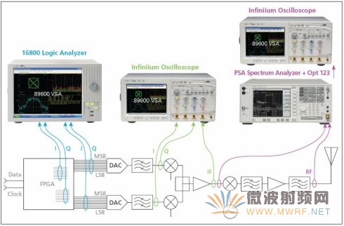

3. 数字信号处理系统的测试:如图2所示。
图2  SDR数字信号处理系统的测试
动态探头解决了FPGA内部信号的探测问题,为了进一步验证FPGA内部的调制解调算法的性能,使用数字VSA的方案,即可以结合强大的89601软件进一步对各模块的数字调制信号进行矢量解调分析。
