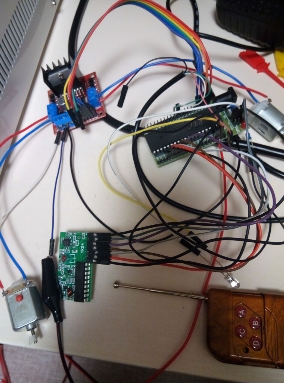

目的做一个无线控制小车,用STC89C52接L298N连两直流电机,2272接MCU用于接收2262按键信号,
通过四个按键达到前进后退,左转右转。
2262四个按键发信,最初是可以的,但现在其中一电机只能正传,不反转(信号是接收到的,用led做显示测试是亮的)
L298N单电机测试,都可正反转,
MCU换过,供电电压电流都调过,结果一样,
实在想不通,模块单独测都是正常的,但为什么现在一个不动作不能控制??
请大家支支招吧!

我分别对两只电机用L298N测正反,和单供电测都是好的

地是一起的,我测出来了,当电压调高,那电机能转,但速度明显低于其他,而且电流也只是其他方向的 三分之

电机是玩具上常用的小马达,应该不是电机问题,我试过对换,结果还是那个固定方向不行

很奇怪,加高电压 就能慢速转动(好歹是转了),但要是你说的电源功率不够话,应该每个方向都转的慢,而且我现在给的电流是额定电流区间的上限值

一级一级测试嘛。2272接受信号----cpu输入四位代码对吗--cpu输出信号正确?----l298的输入和输出,l298是否坏?
ID:280512 发表于 2018-3-8 18:59 | 只看该作者
信号线有点乱,尽量短,是这样吗?
ID:289398 发表于 2018-3-8 21:00 | 只看该作者
用示波器测试一下控制信号波形,如果能对上说明,单片机控制时序没问题,那就明明控制模块坏了
