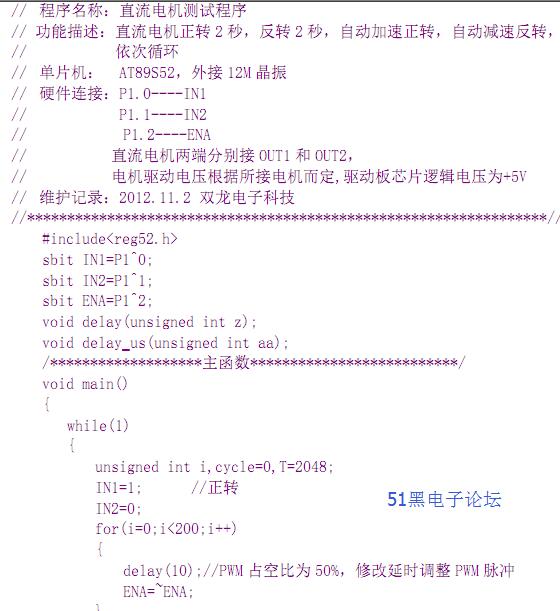

l298n直流电机驱动芯片
该驱动板可驱动2路直流电机,使能端ENA、ENB为高电平时有效,控制方
式及直流电机状态表如下所示:
若要对直流电机进行PWM调速,需设置IN1和IN2,确定电机的转动方向,
然后对使能端输出PWM脉冲,即可实现调速。注意当使能信号为0时,电机处于自由停止状态;当使能信号为1,且IN1和IN2为00或11时,电机处于制动状态,阻止电机转动。
单片机源程序:
