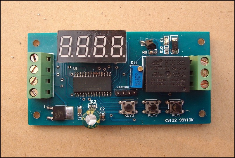

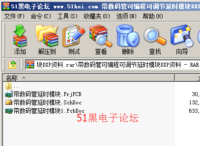

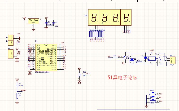

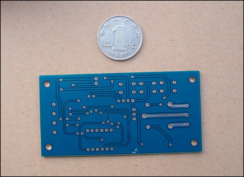

Altium Designer画的带数码管延时模块原理图和PCB图如下:(51hei附件中可下载工程文件)
制作出来的实物图如下:
