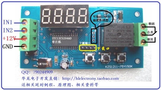

四、接线说明:
1、DS18B20位置也可接10k电位器,通过编程采集电位器电压值来,来实现各种延时时间的调节参数
2、三个按键调节可以通过编程实现各种调节功能,比如时间设定等
3、IN1和IN2两路模拟量输入,可以采集0到5V模拟电压

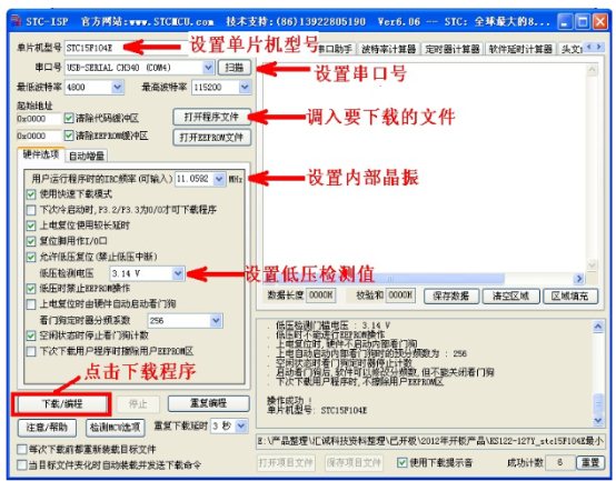

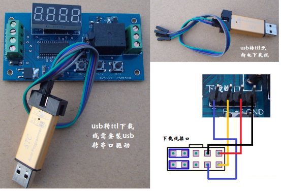

五、下载程序步骤:
1、下载硬件连接
2、使用stc下载软件下载程序

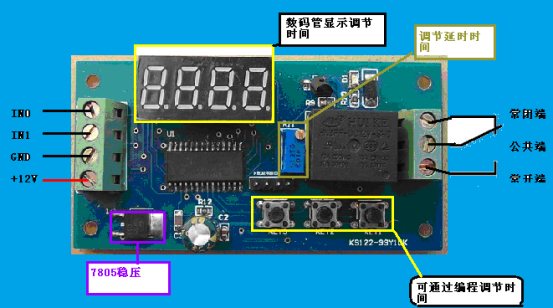

【整板标注】
1、用于各类延时,可用电位器调节延时时间
  • 如用电位器调节延时时间的话,最大调节时间范围是0-255s
  • 如用按键调节,最大调节时间是0-9999,具有掉电存储功能
  • IN1和IN2两路信号输入端,可作为AD采样输入用

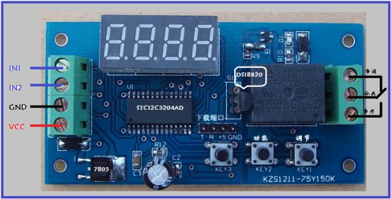

2、用于温度控制

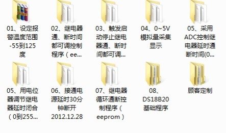

提供开发相关例程
