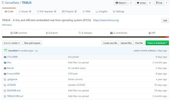

首先下载 TINIUX 开发包,步骤如下:
‐ 点击“clone or download”按钮,下载最新版源代码,或者通过点击“releases”标签,下 载官方给出的稳定版本。
代码树中各个目录存放的相关内容如下所示
‐ Doc: 此目录存放的是蹄牛操作系统 TINIUX 的简明教程和 API 使用说明等文档。
‐ Kernel:此目录存放的是与平台无关的内核代码,包含核心提供给外部调用的接口的头文 件以及内核中进程调度、进程通信、内存管理等等功能的核心代码。用户一般不需要修改此 目录下的相关内容。
‐ CPU:此目录以及以下目录存放的是与体系架构紧密相关的适配 TINIUX 的代码。比如目前 我们适配了mcs51/8051,mcs51/8052 等系列对应的初始化内容。用户只需要根据所使用的 芯片类型及开发平台选择对应的代码文件即可。
‐ Preset:此目录存放蹄牛操作系统 TINIUX 的预设参数示例,用户可根据芯片类型进行调整 修改。
获取 TINIUX 源代码之后,我们就可以开始创建自己的 project 开发工程了。

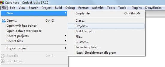

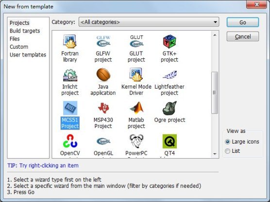

在安装好 Code::Blocks 等开发工具后,我们使用 Code::Blocks 集成开发环境创建 TINIUX 工程, 步骤如下:
‐ 打开 Code::Blocks, 然后点击 file‐>new‐>project...创建一个新的工程

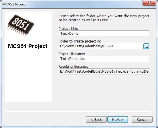

‐ 弹出窗口为用户提供了各类工程开发模板,此处我们选择 MCS51 Project 模板,如下图所 示。
‐ 点击 go 后,出现工程设置对话框,此处我们输入工程名称为 TiniuxDemo,并选择工程的
文件路径,如下图所示。

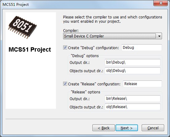

‐ 点击 next 后,对编译工具进行选择,在 Compiler 选项我们选择 Small Device C Compiler,
其它项采用默认设置即可。如下图所示。

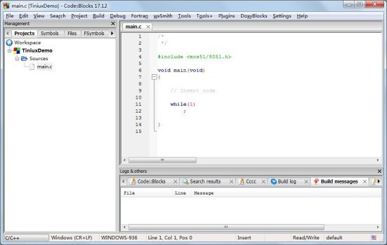

‐ 点击 finish 之后,一个空的工程即建立完成,新创建完毕的空软件工程如下所示。

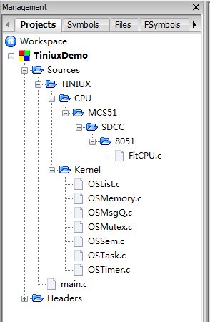

完成上面的配置之后,可以将内核源代码添加到工程中。
4.2 添加 kernel代码到工程

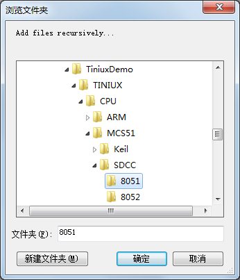

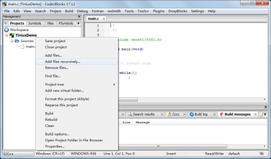

‐ 将从 Github 下载的 TINIUX 软件包(最新版软件包 TINIUX‐master.zip 或官方稳定版软件包 TINIUX‐ReleaseV2.0.0.zip)解压,把解压后的文件夹更名为 TINIUX,并复制到工程所在的文 件夹,如本例程的 TiniuxDemo 文件夹下。
‐ 在工程树目录中,点击右键,在弹出菜单中点击 Add files recursively … 为工程添加 TINIUX
系统文件。
‐ 在弹出的对话框中选择对应的芯片文件,如本例程中的 TINIUX/CPU/MCS51/SDCC/8051, 如下图所示:
‐ 点击按钮“确定”后,弹出对话框,则直接点击“OK”即把 8051 文件夹下对应的文件加
载到工程中。

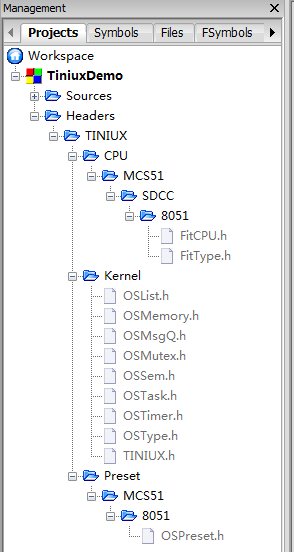

‐ 采用同样的方式加载 TINIUX/Kernel 下对应的文件,加载 TINIUX/Preset/MCS51/8051 下对应 的文件。添加完毕后,工程目录中包含文件如下图所示:
‐ 对应的头文件如下图所示:

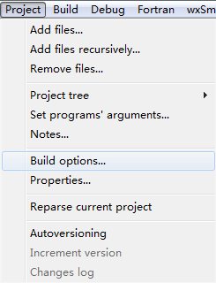

‐ 把蹄牛操作系统 TINIUX  中对应的文件加载到工程后,需要为工程(编译器)指定文件所 在的目录,以便编译时能找到对应的头文件。通过菜单 Project‐>Build options…进行设置。如 下图所示:
‐ 在弹出对话框中,选择 Search directories 对应的 tab 页面,通过“Add”按钮添加相关文件
所在的路径。

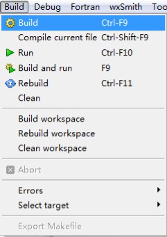

4.4 验证移植后的工程
‐ 配置完工程后,即可通过菜单 Build‐>Build 进行编译,或者通过 Ctrl‐F9 快捷键进行编译, 如下图所示:
编译完成后,若提示无错误,同时在文件夹 TiniuxDemo/bin/Debug 生产“TiniuxDemo.omf”
与“TiniuxDemo.hex”文件,则移植蹄牛操作系统 TINIUX 成功,此时产生的“TiniuxDemo.hex” 则可以通过相关工具直接烧写进目标芯片中使用。
若编译失败,则需按照编译器的提示信息进行对应的调整。
