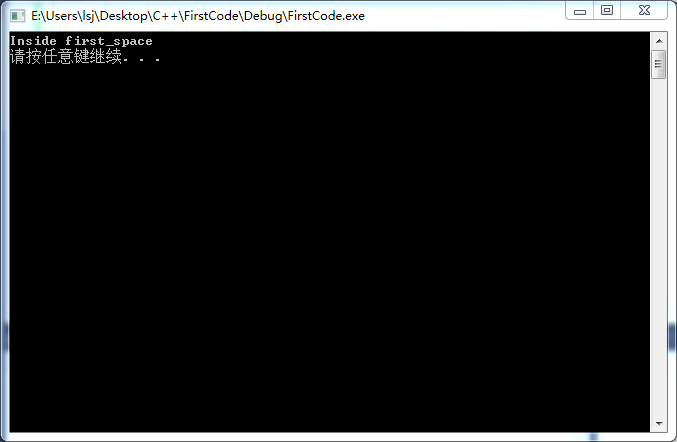

执行结果如图
第二种:using指令之声明整个命名空间
可以使用usingnamespace *;指令,这里的*可以表示任何命名空间,其作用是释放命名空间*中的变量或函数等,使之在被访问时可以不必加“命名空间::”,访问方法与一般的变量或函数无异。这样在使用命名空间中的变量、函数、类等时就不需要在前面加上命名空间的名称,这个指令会告诉编译器,后续的代码将使用指定的命名空间中的名称。
#include<iostream>
//using namespace std;
//第一个命名空间
namespace first_space
         void func()
                   std::cout<<"Inside first_space"<<std::endl;
//第二个命名空间
namespace second_space
         void func()
                   std::cout<<"Inside second_space"<<std::endl;
using namespacefirst_space;
int main()
//调用第一个命名空间中的函数
         func();
         system("pause");
         return 0;
在main函数上面已经用using namespace *;指令释放了first_space命名空间中的函数,因此main函数中func()函数就知道使用哪个命名空间中的func()函数了。

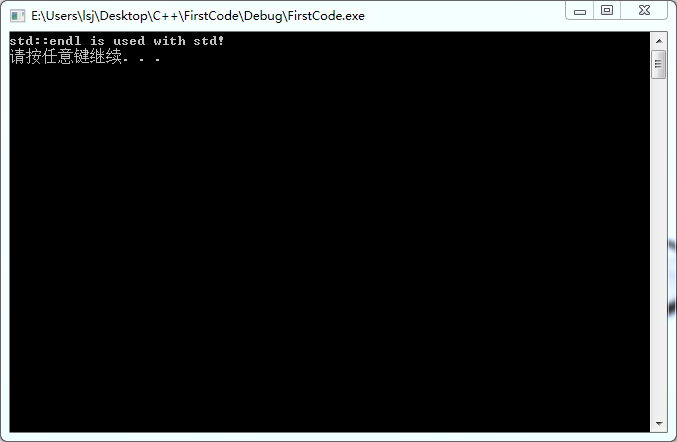

第三种:using指令之声明命名空间中特定的项目
using不仅仅可以用于声明整个命名空间,也可以针对命名空间中的一个名称。
using指令也可以用来指定命名空间中的特定项目。例如,如果只打算使用命名空间中的cout,可以使用如下语句:
using std::cout;
随后的代码中,在使用cout时就可以不用加上命名空间名称作为前缀,但是命名空间std中的其他项目仍然需要加上命名空间名称作为前缀,如下所示:
#include <iostream>
using std::cout;
int main ()
cout<< "std::endl is used with std!" << std::endl;
return 0;
using 指令引入的名称遵循正常的范围规则。名称从使用 using 指令开始是可见的,直到该范围结束。此时,在范围以外定义的同名实体是隐藏的。

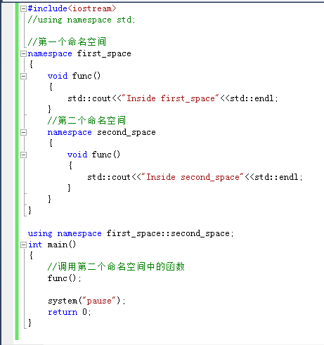

第五,嵌套的命名空间
命名空间可以嵌套,可以在一个命名空间中定义另一个命名空间,如下所示:
namespace namespace_name1
       //代码声明
       namespace  namespace_name2
//代码声明
可以使用::运算符来访问嵌套的命名空间中的成员:
//访问namespace_name2中的成员
using namespace namespace_name1::namespace_name2;
//访问namespace_name1中的成员
using namespace  namespace_name1;
在上面的语句中,如果使用的是namespace_name1,那么在该范围内namespace_name2中的元素也是可用的,如下所示:
