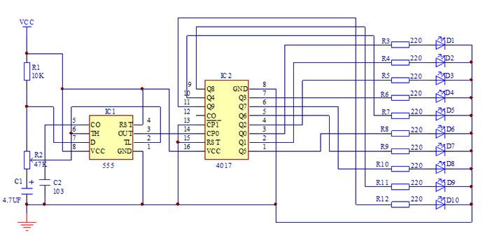

ID:164602 发表于 2018-3-7 09:15 | 只看该作者
第一:首先参考别人的设计。网上成品就有很多,如:心形流水灯、广州塔流水灯、光立方流水灯等等。
第二:按照你的创意进行设计。
我做过这种东东,我的体会是:
选择好LED灯珠、设计好电路(我半路出家,电路设计费了我很多时间)、焊接、根据电路中使用I/O口的情况编程。
ID:287770 发表于 2018-3-7 15:44 | 只看该作者
主要还是先设置好电路图吧,你想要什么形状的把硬件做好,还有想用什么样的IC,软件的话流水灯就简单了,乱流给LED亮就好了。
ID:288909 发表于 2018-3-8 09:24 | 只看该作者
自我觉得还是应该先把程序编好,在进行电路的排版设计
ID:289136 发表于 2018-3-8 13:06 | 只看该作者
还是得先话你想要的电路图吧,
ID:287507 发表于 2018-3-8 14:34 | 只看该作者
其实就是单片机控制IO  建议直接学习STM8位单片机  然后定时器中断操作
ID:288273 发表于 2018-3-8 14:38 | 只看该作者
先搜一张喜欢的图片,比如说猴子,狐狸,花之类的,导入cad画图软件中,描绘出外形和关键位置,标记彩灯位置,导出dwg格式。再导入dxp中,作为pcb的外形,这样就可以作出一个小动物的彩灯pcb了。

ID:288012 发表于 2018-4-16 21:03 来自触屏版 | 只看该作者
liu654321 发表于 2018-3-8 14:38
先搜一张喜欢的图片,比如说猴子,狐狸,花之类的,导入cad画图软件中,描绘出外形和关键位置,标记彩灯位 ...
你好,具体怎么操作啊?怎么让生成的pcb彩灯样式直接就是小动物的轮廓啊,大神帮帮忙,急求
