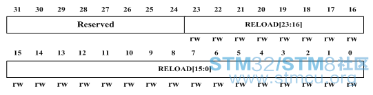

(2)重载寄存器STK_LOAD(地址:0xE000E014)
           图4_1 重载寄存器STK_LOAD的格式
重载寄存器STK_LOAD为24位的寄存器(0:23有效),最大计数0xFFFFFF。SysTick定时器递减至0时,重载寄存器中的值就会被重新装载,继续开始递减计数。

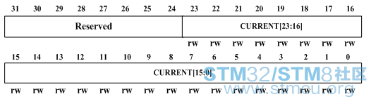

(3)当前值寄存器STK_VAL(地址:0xE000E018)
          图4_2 当前值寄存器STK_VAL的格式
当前值寄存器STK_VAL为24位的寄存器,读取时返回当前计数的值,写它则使之清零,同时还会清除在SysTick控制及状态寄存器中的COUNTFLAG标志。

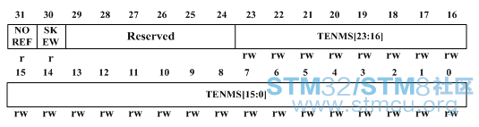

(4)校准值寄存器STK_CALRB(地址:0xE000E01C)
       图4_3 校准值值寄存器STK_CALRB的格式
NOREF 0:HCLK可用;
1:HCLK不可用。
SKEW 0:校准值是准确的10ms;
1:校准值不是准确的10ms。
TENMS 该值是10ms定时的重装值。其值取决于SKEW,它可以是精确的10ms,也可以是接近10ms的值。如果该值为0,则表示无法使用校准功能,这很可能是因为时钟是系统的一个未知输入或者时钟可以动态调节。

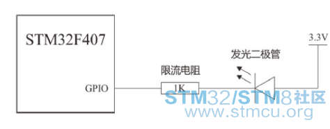

二、实验原理
     通过STM32的三个GPIO口驱动三色LED的三个通道;设定GPIO为推挽输出;采用灌电流的方式与LED连接,输出高电平LED灭,输出低电平LED亮。通过系统定时器实现1s定时,每秒变换一次LED颜色。
           图4_4 驱动示意图
