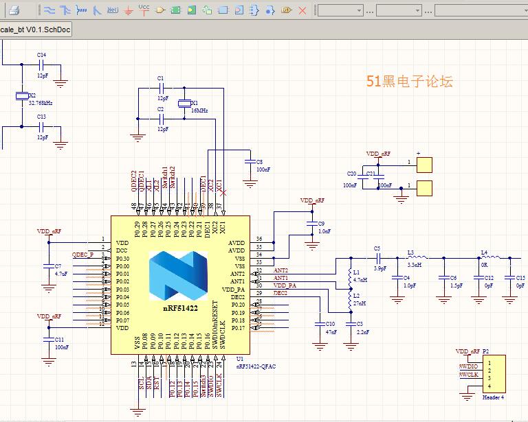

nRF51422-QFAC-XLR3+电路原理图(AD格式)
Altium Designer画的
nRF51422-QFAC-XLR3+ Weber_scale_bt V0.1.SchDoc:
原理图:
Weber_scale_bt V0.1.rar (62.07 KB, 下载次数: 70)

请问lz你的CS1237电路,对模拟地和数字地有没有隔离?

这哪里有CS1237?
