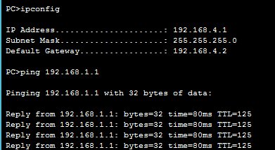

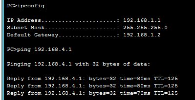

C    192.168.1.0/24 is directly connected, FastEthernet0/0
C    192.168.2.0/24 is directly connected, FastEthernet0/1
S    192.168.3.0/24 [1/0] via 192.168.2.2
R    192.168.4.0/24 [120/2] via 192.168.2.2, 00:00:19, FastEthernet0/1
3.查看pc 互ping的情况
注意:在做的时候,动态配置的时候,只有全部路由都配置好以后,在查看的时候才能显示出来。
