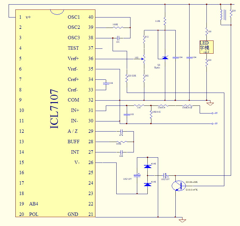

小弟在工作中碰到一个项目,是用GC7107CD芯片来驱动4个8位的数码管,到alldatasheet网站也查不到芯片资料。有没有用过此芯片的同志,帮忙指导指导,谢谢!

ICL7107一样的

对啊,这个就是ICL7107三位半的AD转换。
