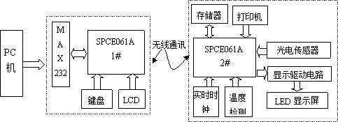

根据以上的系统方案比较与分析,本设计的系统总体组成框图如图1所示:
图1  系统的总体组成框图
系统整体由三大部分构成:
以单片机1#为核心的模块一:包括16*64LED点阵、驱动电路、STR4096存储器、无线数传模块、旋转底盘、光电传感器、音箱、打印机。实现功能:主要用来实现点阵的显示,包括特定标语库内容的显示,适时时间显示、适时温度显示,并实现上下左右滚屏等各种花样显示;存储器用来存储汉字和ASCII码的点阵库,并实现掉电不丢失功能;无线模块实现标语库更新和接受设置信息;底盘可实现显示屏的左右转动,摆动幅度可调;在商场导购中,光电传感器用于检测人员进出,可与自动门配合使用,音箱播放“欢迎光临”等语音信息;在广告牌应用中,打印机用于名片打印。
以单片机2#为核心的模块二:包括4*4键盘、液晶、无线数传模块。实现功能:该部分实现遥控器的功能,可以遥控设置显示屏的滚动模式,选择标语库,设置时间,设置摆头幅度;实现标语库的更新。(键盘使用说明见附录一)
以上位PC机为核心的模块三:包括上位机软件和MAX232。实现功能:上位机主要实现标语库的数据更新,上位机软件通过MAX232将更新内容(汉字或者ASCII码的机内码)送到单片机2#,然后无线传输到单片机1#实现数据更新。

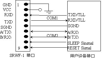

在本设计中,我们采用了两块61板,1#板主要用于完成控制LED显示屏,2#板主要用于键盘液晶控制、实时时钟、实时温度检测显示、与PC机通讯以及其他的扩展发挥部分功能。两板之间采用无线通讯进行数据传输。为满足系统的要求我们选择了SRWF-1型微功率无线数传模块,该模块的特点是:高抗干扰能力和低误码率、完善的通讯协议、数据实时同步、看门狗实时监控、传输距离远、低功耗及休眠功能高可靠性,体积小、重量轻。
图4  键盘显示电路
SRWF-1型模块提供2个串口3种接口方式,COM1为TTL电平UART接口,COM2由用户自定义为标准的RS-232/RS-485接口(用户只需拔/插短路器再上电即可改变接口类型)。SRWF-1提供的两个串口,在使用时注意以下事项:(1)对于空中接收的数据,SRWF-1通过串口转送给终端设备时,COM1和COM2同时输出,即用户如果在COM1和COM2各连接了1个设备,他们都可同时收到数据;(2)对于由终端设备送来,准备向空中发射的数据,SRWF-1只能正确接收COM1或COM2其中1个串口送来的数据,否则将造成数据通讯混乱。如终端设备在向COM1发送1个0x12(数据正在传送)时,再向COM2发送1个0x34,模块将收到一个数据串0x12,0x34。
图5  SRWF-1与用户设备接口电路
注:没有使用的引脚可以悬空不连。但不能连接长悬空线,以免引入干扰。

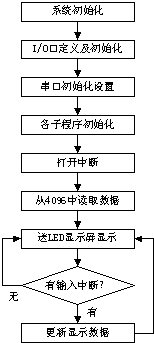

本系统的软件部分主要包括主程序、点阵字模信息提取程序、LED各显示程序、串行通信程序以及PC机客户程序等。
1、主程序流程图
见图8。

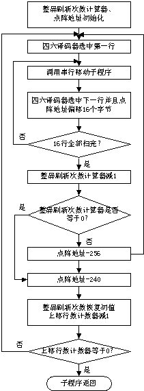

LED显示屏的显示方式有静止、上下滚屏、左右滚屏等多种方式。其中上下滚屏显示程序类似,左右滚屏显示程序类似,其他多花样的显示方式程序都是在此基础上进行改动而来的。因此主要给出静态显示、上移显示、左移显示这三种典型方式的程序流程图,见图10、图11、图12。

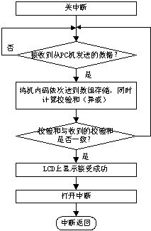

4、串行通信程序
每当向PC机客户程序里输入新显示内容并发送给单片机时,单片机就产生串行中断,接受待显示信息的机内码,然后再利用点阵字模信息提取程序得到点阵数据送到LED显示屏显示。单片机接受数据采用中断的方式。串行中断程序流程图见图13。
