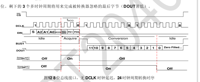

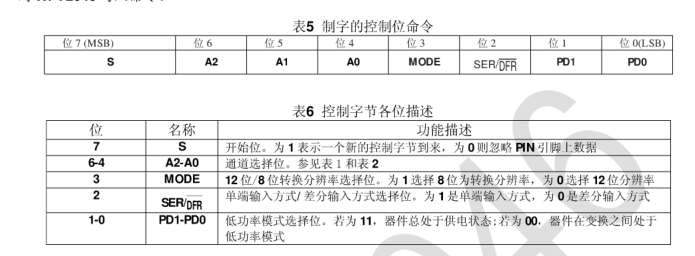

这是楼主写的基于XPT2046ADC芯片的程序,keil编译时不停报错,楼主检查了几遍也没发现问题,麻烦各位看看哪里有问题
报错原因
报错原因
XPT2046时序图
XPT2046时序图
