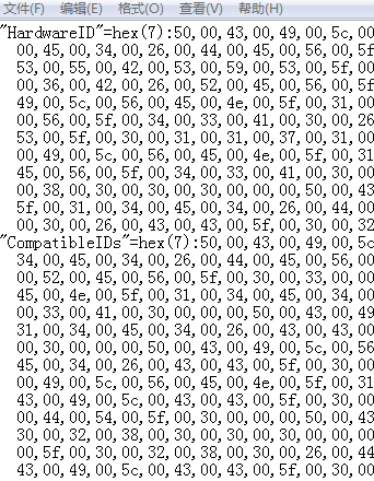

应该还可以直接从注册表强行导入吧,我不知道现在的WIN7以上还可不可以这样.我也很久没弄电脑了.
从07-08(汶川地震那年)放弃电脑到现在11年了,很多东西基本忘光了,就算记得也是一些过时的东西了.
这些年都没再碰过PC..............
最近是我小孩开始需要用电脑查资料了,顺便我自己也买个笔记本.才再碰了电脑.
ID:320397 发表于 2018-5-3 21:27 | 只看该作者
还可以的刚才看了
就算注册表不给导入还可以强行注入
能弄出来就绝对可以弄进去
