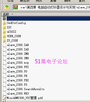

MiniARM2300电脑自动打铃器设计与实现ucos操作系统
采用ucos,有详细的说明,经典的ucos操作系统实例详解
