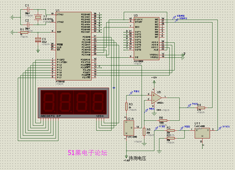

量程自动切换数字电压表proteus仿真+单片机程序资料
量程自动切换数字电压表proteus仿真+程序资料

ID:294410 发表于 2018-3-21 16:16 | 只看该作者
楼主请问一下这个量程是多少呢?
量程自动切换是怎样切换?
ID:294410 发表于 2018-3-21 16:41 | 只看该作者
大神量程是多少呢?可切换几个量程?
ID:287880 发表于 2018-4-1 21:09 | 只看该作者
Cherish纯紫 发表于 2018-3-21 16:16
楼主请问一下这个量程是多少呢?
量程自动切换是怎样切换?
                     量程为0-10V
ID:258584 发表于 2018-4-12 14:28 | 只看该作者
楼主,这个量程可以扩大不,怎么扩大啊
ID:310292 发表于 2018-4-18 11:43 | 只看该作者
急。。0~10v分为了哪几个档位

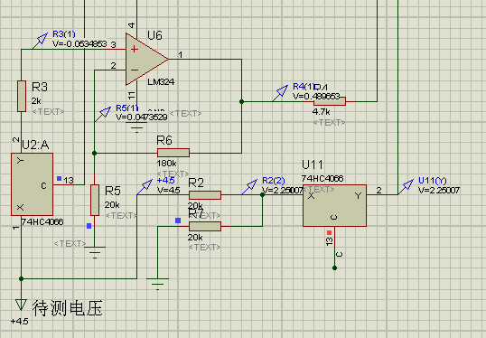

大佬,这部分电路起什么作用啊

ID:266550 发表于 2018-5-24 20:49 | 只看该作者
大佬,右下角那一块是干什么用的?还有数码管,它的实物对应的是哪个?或者说用哪个可以代替?
