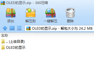

stm32的OLED显示程序
OLED的显示 共同学习,共同进步
全部资料51hei下载地址:
OLED的显示.rar (270.85 KB, 下载次数: 18)
