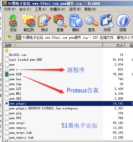

  46. …………限于本文篇幅 余下代码请从51黑下载附件…………
所有资料51hei提供下载:
pwm调节.zip (59.47 KB, 下载次数: 52)
