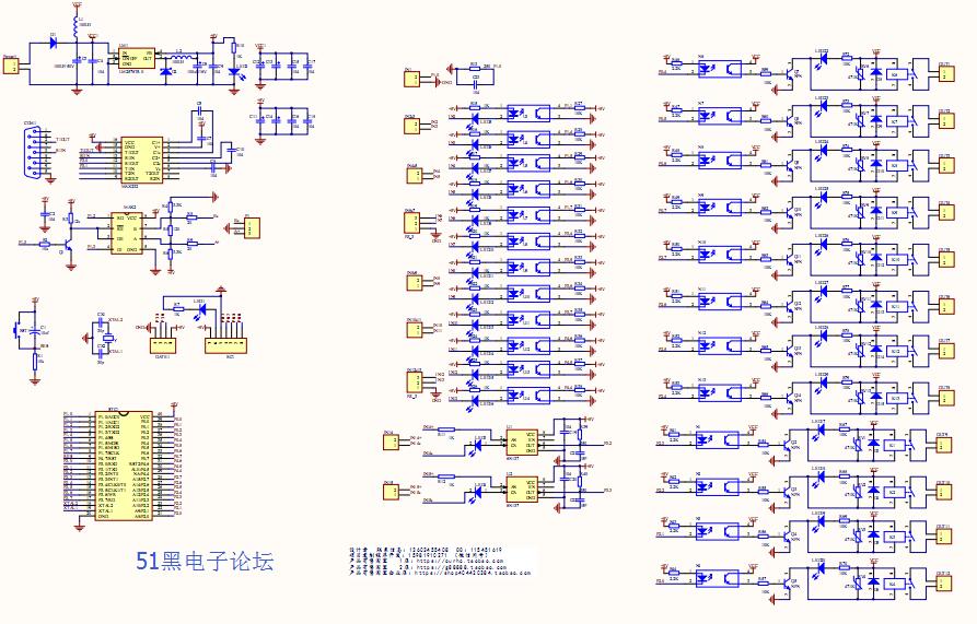

电路原理图如下:
简要说明:
一、 尺寸:长180mmX宽107mmX高25mm
二、 主要芯片:STC12C5A60S2 (兼容51系列单片机)
三、 工作电压:直流12伏(另有24V继电器可选)
四、串口下载程序 (支持TTL下载程序)
五、 特点:
1、具有电源指示。(供电电源有防接反保护)
2、15路输入(包括:1路模拟量输入,2路高速光电输入,12路光电隔离输入)。
3、12路光电隔离继电器输出控制。
4、标准的11.0592M晶振。(便于设置串口波特率)
5、具有上电复位和手动复位。
6、独立的串口通信及485通信。
7、可以接315M带解码的无线接收模块。
8、输入输出均有信号指示灯。
9、继电器开关量输出,最大切换电压220V,最大切换电流7A。最大切换功率200W。
10、电流加有,光电隔离,续流二极管,压敏电阻,抗干扰能力强。
11、四周有固定安装孔,也可插入PCB107mm卡槽,安装在DIN导轨上。
12、通讯稳定,提供原理图,及板子的参考例程。
13、单片机无加密,可插拔更换,带有程序下载口,可随意更改程序
14、、端子采用螺旋压接端子
15、工作温度-40度至 +70度
16、工作湿度 40%  ~ 80%RH

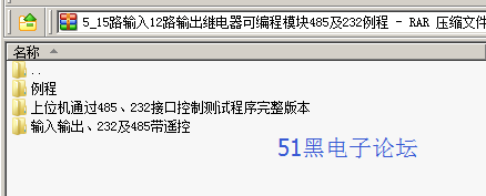

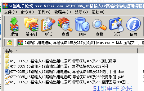

所有资料51hei提供下载:
GYJ-0085_15路输入12路输出继电器可编程模块485及232发货资料rar.rar (11 MB, 下载次数: 99)
