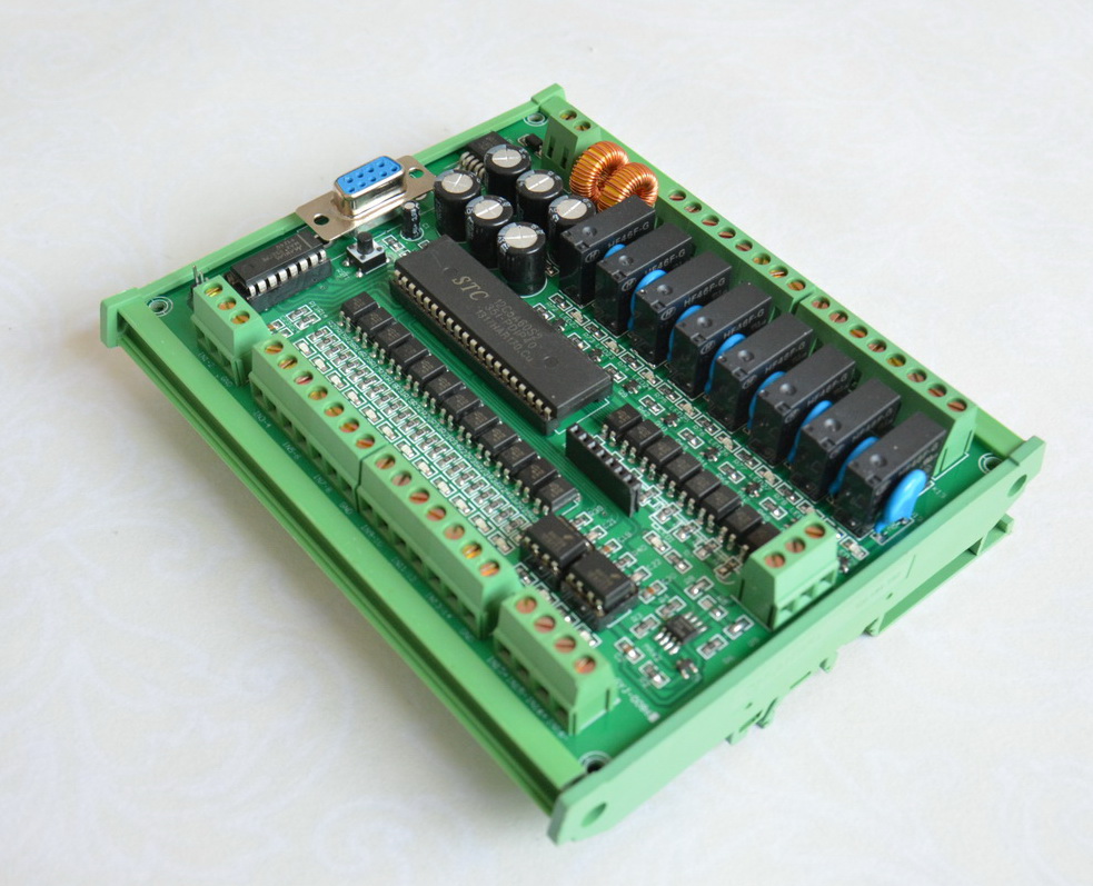

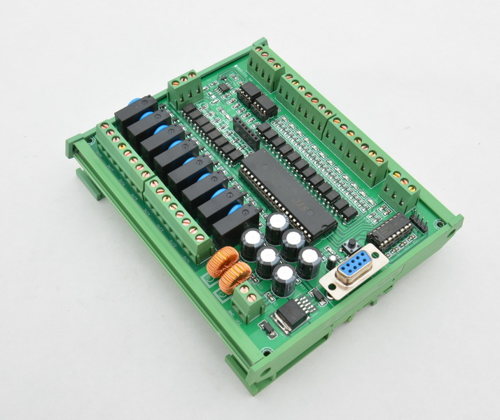

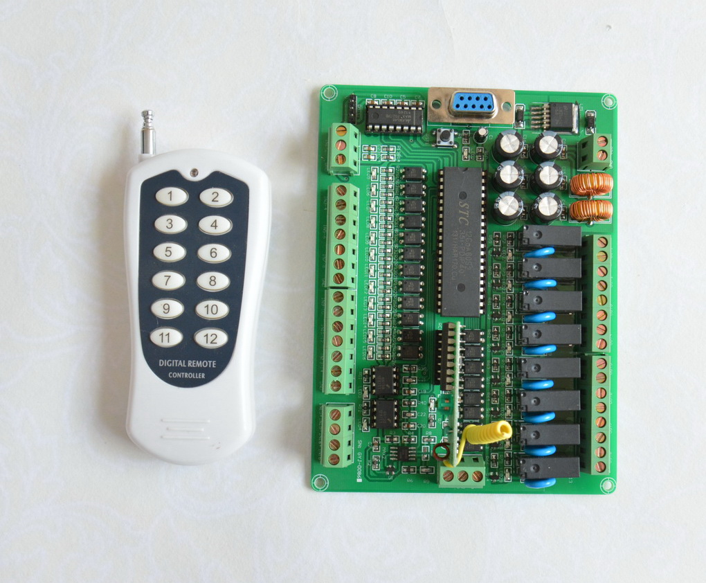

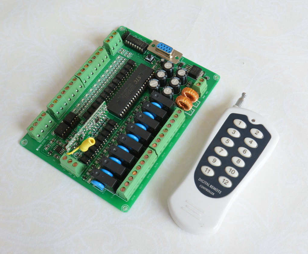

简要说明:
一、 尺寸:长144mmX107mmX25mm
二、 主要芯片:STC12C5A60S2 51单片机的8~12(兼容51系列单片机)
三、 工作电压:直流12(另有24V继电器可选)
四、通过9串口下载程序 (同时支持TTL下载程序
五、 特点:
1、具有电源指示。(供电电源有防接反保护)
216输入(包括:2路模拟量输入,2路高速光电输入,12路光电隔离输入
38路光隔离继电器输出控制
4、标准的11.0592M晶振。(便于设置串口波特率)
5、具有上电复位和手动复位。
6独立的串口通信及485通信
7可以接315M带解码的无线接收模块
8输入输出均有信号指示灯
9继电器开关量输出,最大切换电压220V,最大切换电流7A最大切换功率200W
10电流加有,光电隔离,续流二极管,压敏电阻,抗干扰能力强
11四周有固定安装孔,也可插入PCB107mm卡槽,安装在DIN导轨上。
12通讯稳定,提供原理图,及板子的参考例程
13、单片机无加密,可插拔更换,带有程序下载口,可随意更改程序
14、端子采用螺旋压接端子
15、工作温度-40度至 +70度
16、工作湿度 40%  ~ 80%RH
