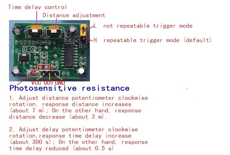

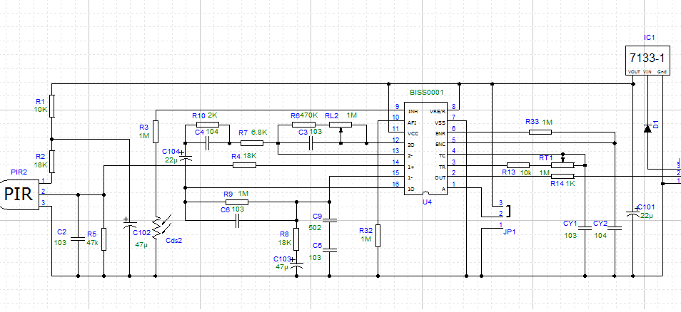

hc-sr501人体红外模块介绍与电路原理图,附件里面包含arduino平台和51单片机源程序
