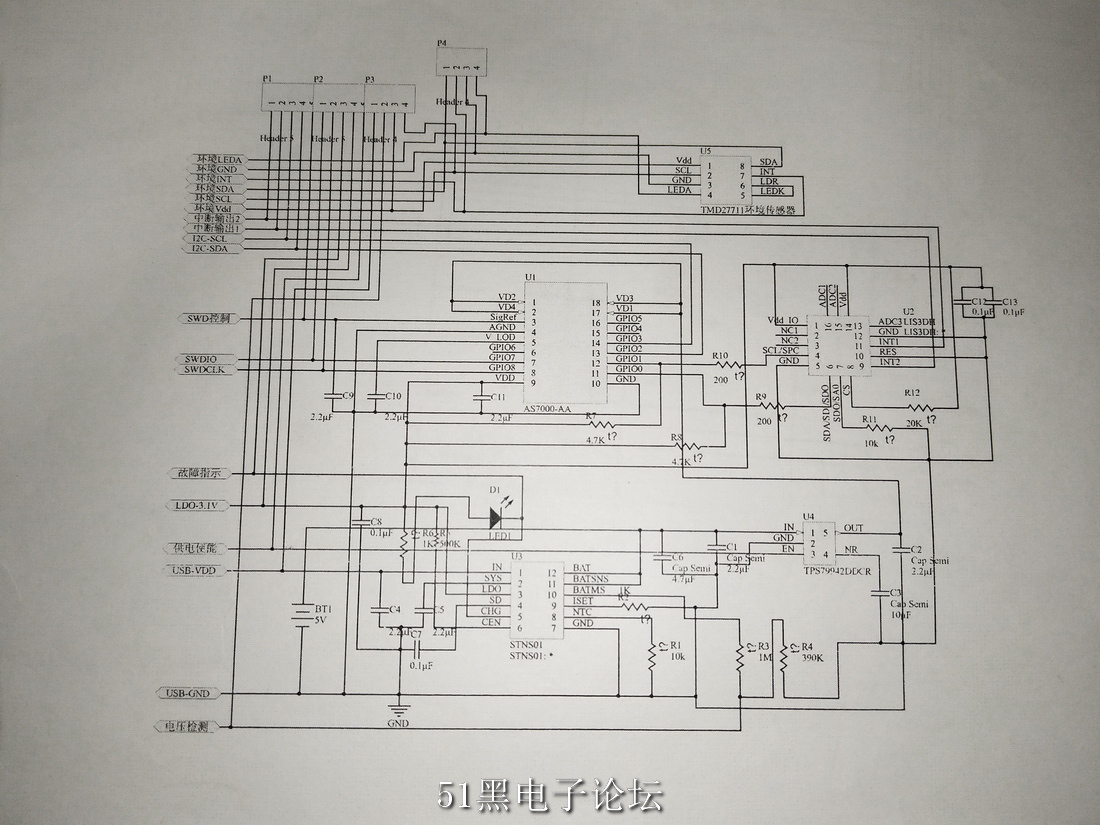

底层传感器板
底层传感器板

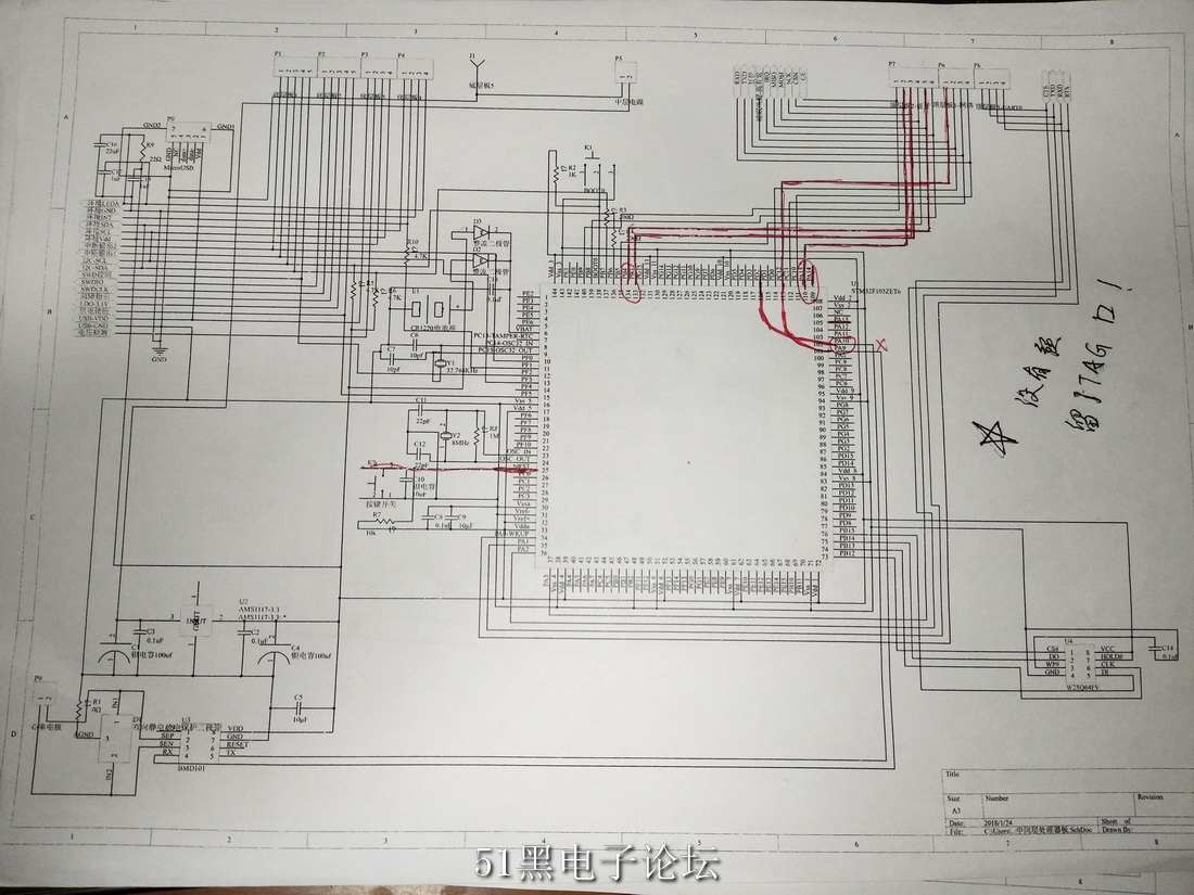

中层处理器板
中层处理器板

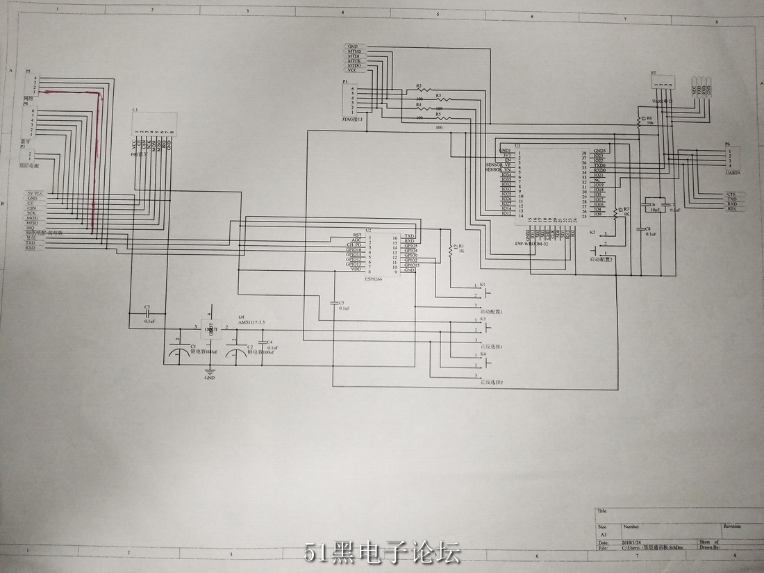

顶层传输板
顶层传输板

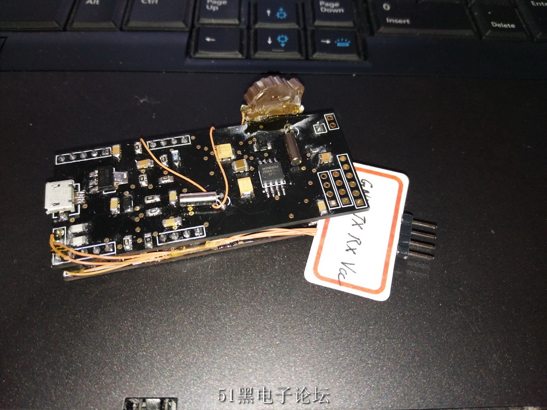

中层和底层
中层和底层

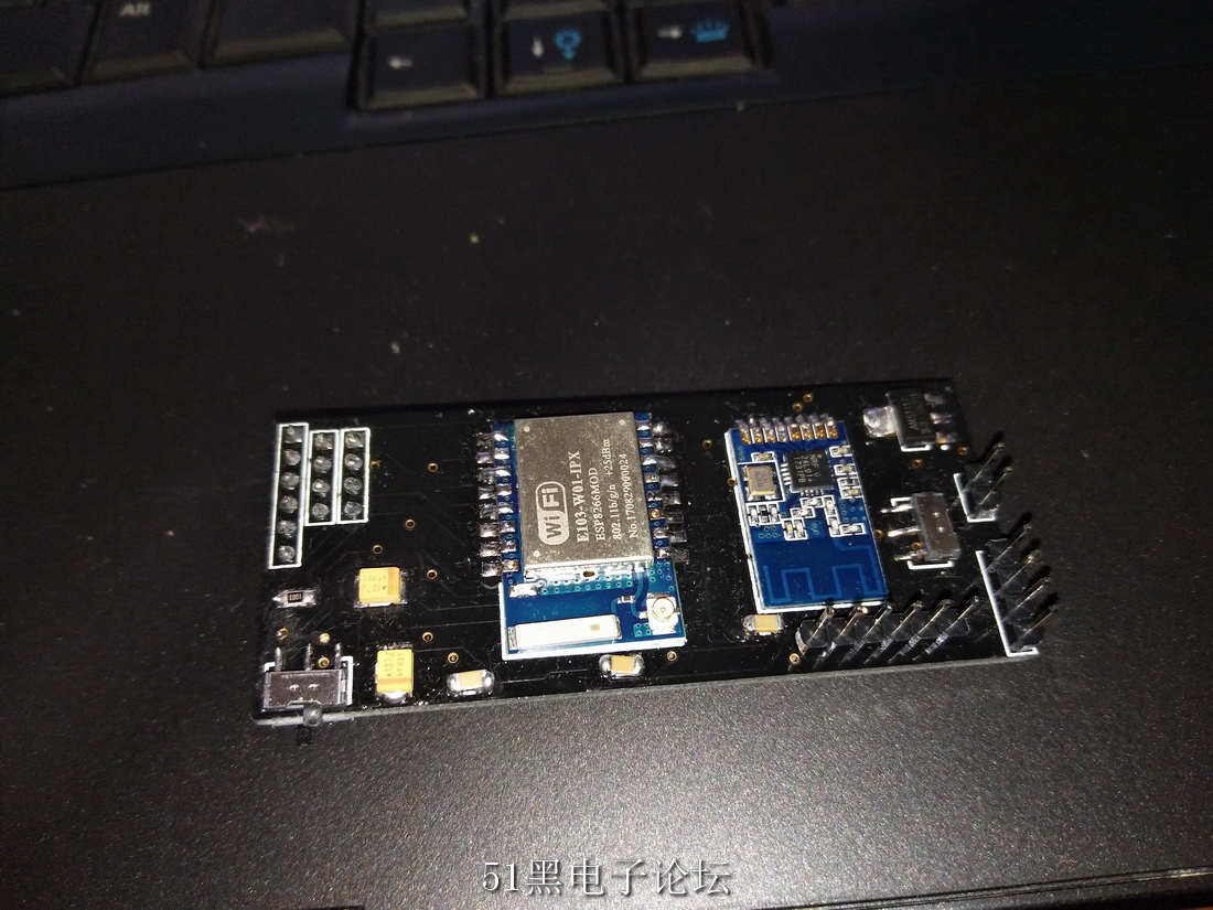

顶层--正面
顶层--正面

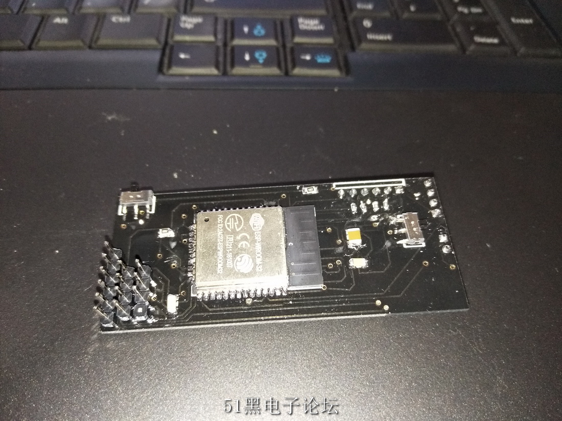

顶层--反面
顶层--反面
