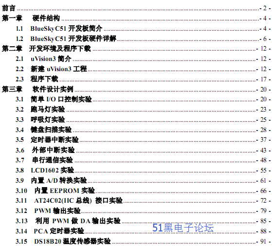

教程目录:

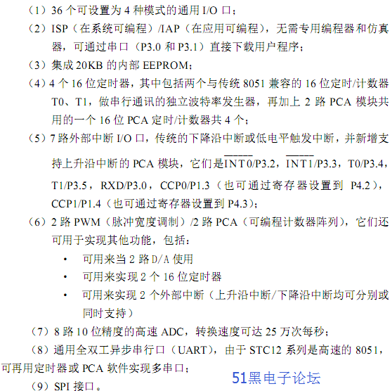

STC12系列单片机是基于8051内核的单时钟/机器周期的增强型单片机,指令代码完全兼容传统 8051,但速度快 8~12 倍。内部集成 MAX810专用复位电路,2 路 PWM,8 路高速10 位 A/D 转换(25 万次/秒),针对电机控制和强干扰场合。详细的STC 12 系列单片机简介请参见 STC官方提供的芯片手册。 开发板选用的单片机型号是 STC  12C5A60S2,这款芯片内部几乎包含了数据采集和控制中所需的所有单元模块,非常适合初学者使用。下面来了解一下该款单片机内部结构中值得初学者注意的地方:
总结下来,STC 12 系列单片机片内包含多种模块,初学者可以通过该款单片机学会使用数据采集和控制中的常用模块,为日后学习其他系列的单片系统铺路。

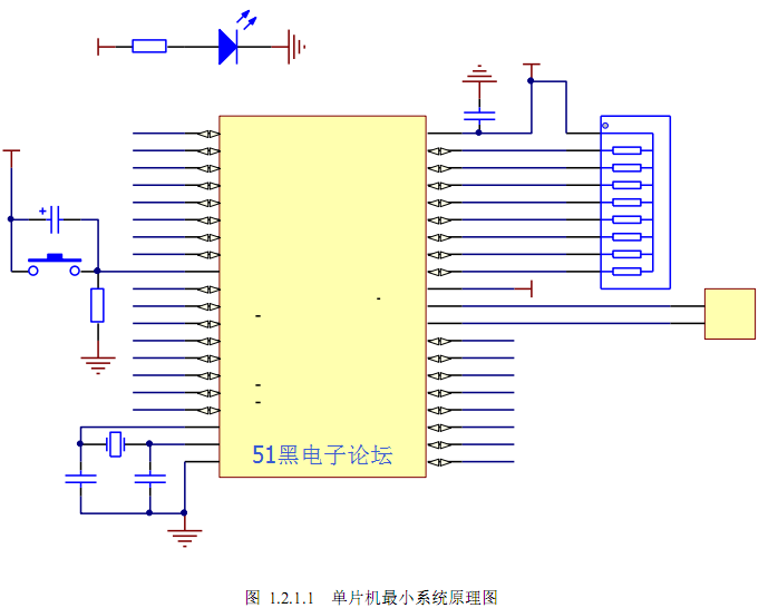

BlueSkyC51 开发板选择的是 STC 12C5A60S2 作为 MCU。它内部集成 MAX810 专用复位电路,2 路 PWM,8 路高速 10 位 A/D 转换(25 万次/秒),几 乎包含了数据采集和控制中所需的所有单元模块,因此我们选择它作为开发板的MCU。MCU 部分原理图如图 1.2.1.1。

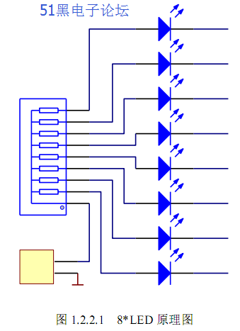

1.2.2  LED
BlueSkyC51 开发板上共有 8 个 LED,它们是共阳极连接,阴极分别接在 P0 的 8 个 I/O 口上。但开发板中不直接将 VCC 接上,而是当读者需要使用LED 做 实验的时候通过跳线帽将 VCC 与排阻公共端接上。这样做主要是因为两个液晶 接口使用了 P0.5、P0.6、P0.7 作为控制端,而且读者在开发板外部扩展功能时会使用到 P0 口,这时我们可以拔掉跳线帽,LED 就不会产生影响。该部分电路原 理图如图 1.2.2.1。

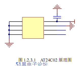

1.2.3 AT24C02 IIC 接口 EEPROM
BlueSkyC51 开发板上带有 AT24C02,它是使用 IIC 协议的 EEPROM,容量2048K 字节,足够读者进行普通的应用。读者也可以选择更大容量的芯片,但芯 片必须兼容 24C02~24C512 全系列的 EEPROM。该部分电路原理图如图 1.2.3.1。

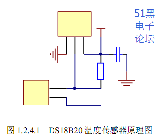

1.2.4  DS18B20 单总线温度传感器
BlueSkyC51 开发板上带有 DS18B20 温度传感器,它使用单总线协议,数据 引脚(18B20_DQ)通过跳线帽与 MCU 的 P1.1 连接。要使用该模块只需要将跳线 帽接上即可。该部分电路原理图如图 1.2.4.1。

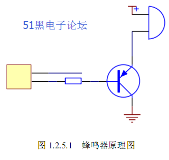

1.2.5  蜂鸣器
BlueSkyC51 开发板上带有 1 个蜂鸣器,它通过跳线帽与 MCU 的 P1.4 连接。 要使用该模块只需要将跳线帽接上即可。该部分电路原理图如图 1.2.5.1。

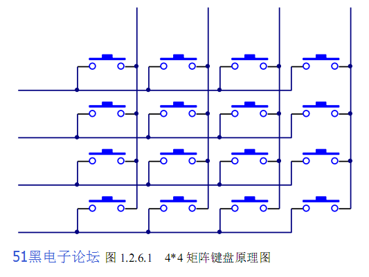

1.2.6 4*4 矩阵键盘
BlueSkyC51 开发板上带有 4*4 的矩阵键盘,它们分两组连接到 MCU 的
P3.0~P3.3 和 P3.4~P3.7 上。该部分电路原理图如图 1.2.6.1。

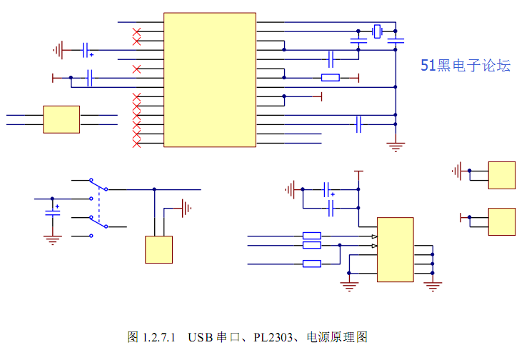

1.2.7   USB 串口、PL2303、电源
BlueSkyC51 开发板上带有 1 个 USB 串口和 PL2303,它们结合起来仅需要 一条 USB 线即可作为程序下载、代码调试和供电使用。开发板同时提供 5V 电 源引出排针,方便使用者没有外部 5V 电源时使用。
该部分电路原理图如图 1.2.7.1。

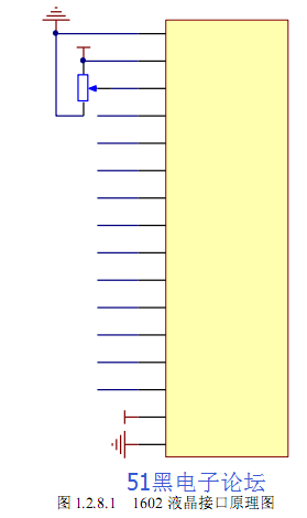

1.2.8  1602 液晶接口
BlueSkyC51 开发板上带有 1602 液晶接口,其接口分配如图 1.2.8.1 所示, 第三章第 8 节 LCD1602 实验中将会详细介绍液晶的使用方法,这里不详细叙述。

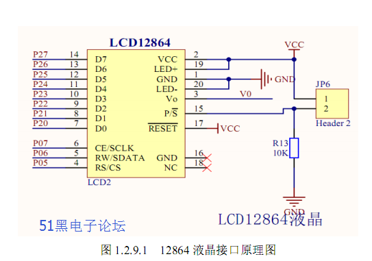

1.2.9  12864 液晶接口
BlueSkyC51 开发板上带有12864 液晶接口,其接口分配如图 1.2.9.1 所示,
至此,BlueSkyC51 开发板上的硬件就介绍完毕,通过以上介绍希望帮助读者对开发板有更深入的了解和更好地进行下面的软件设计。
