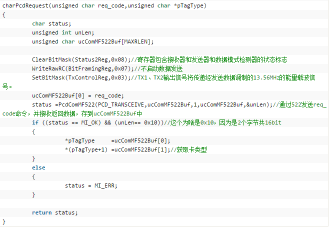

0x10两个字节共16bit啥意思?
这句话怎么理解!我怎么看不懂。求指点,谢谢~
ID:102861 发表于 2018-3-21 09:57 | 只看该作者
你这个是射频读卡的程序吧?那句话的意思是,返回的数据长度为16字节,注释可能有歧义
ID:294942 发表于 2018-3-21 11:34 | 只看该作者
0x10的意思是16进制:0000000100000000,每8位是一个字节,一共两个字节
