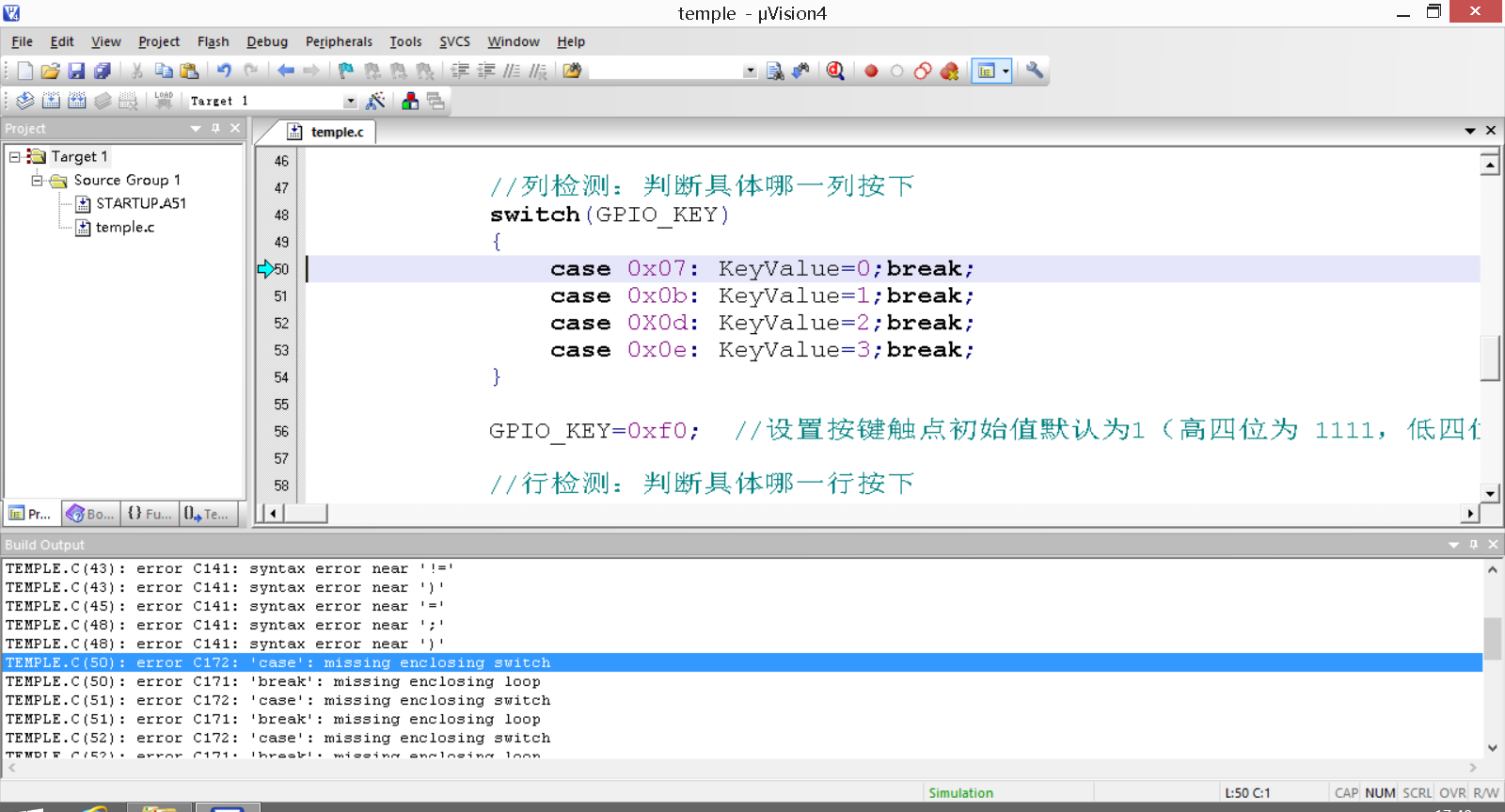

遇到的问题:

ID:222948 发表于 2018-3-21 20:21 | 只看该作者
#define GPIO_KEY P1; #define GPIO_DIG P0;   刚开始的这两个式子后面不要有分号,还有50行的case 0x70: KeyValue;break;最好改成keyvalue=+0;
参与人数 1黑币 +20 收起 理由
admin + 20 回帖助人的奖励!
ID:199811 发表于 2018-3-21 22:05 | 只看该作者
参与人数 1黑币 +20 收起 理由
admin + 20 回帖助人的奖励!
ID:295137 发表于 2018-3-22 12:15 | 只看该作者
999333 发表于 2018-3-21 20:21
#define GPIO_KEY P1; #define GPIO_DIG P0;   刚开始的这两个式子后面不要有分号,还有50行的case 0x70: K ...
万分感谢大佬,这个确实马虎了。。。。哎。。。
ID:295137 发表于 2018-3-22 12:30 | 只看该作者
请问大佬,为什么
第50行的case 0x70: KeyValue;break;
需要
改成keyvalue=+0;呢?
原理是什么啊,麻烦大佬抽出宝贵的时间解答一下
