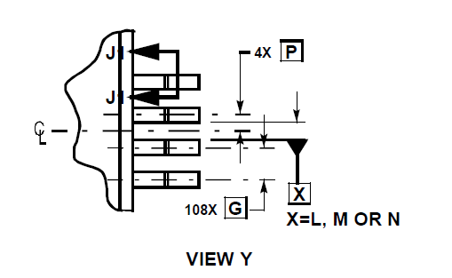

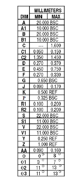

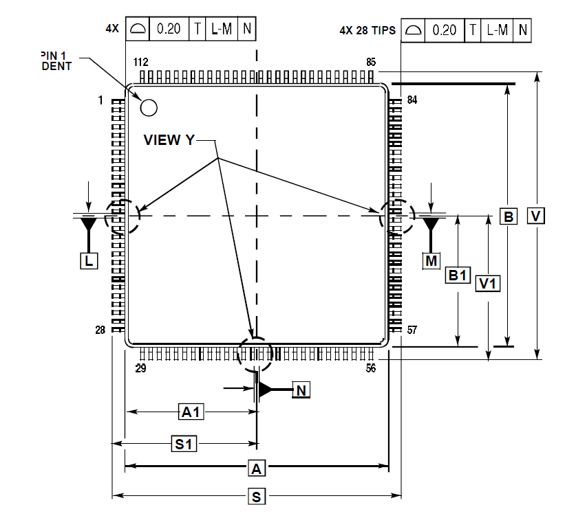

学习画封装 请问各位有经验人士,这个封装图怎么解读?求告知大致尺寸,那个A和B的值怎么是20.000mm?
ID:251640 发表于 2018-3-23 15:13 | 只看该作者
其他尺寸标示的很清楚了.

谢谢你,但是那个A和B的基本尺寸是20.000mm吗,那换算岂不是20m?
ID:285612 发表于 2018-3-24 21:22 | 只看该作者
你说的是,但依数据来看芯片的基本尺寸岂不是20m*20m的?
ID:285612 发表于 2018-3-25 11:35 | 只看该作者
那不成是20mm*20mm ?

我感觉20mm*20mm的芯片好小,引脚咋手动焊接?!
