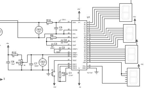

3.3 数模转换,译码驱动电路
    原理:TC7107为高阻抗 CMOS 差分输入,噪声低,显示稳定,输入为零时读数为零,29脚为自动调零电容,C4=47nF 适合于 2.0V 满量程应用,它的自动调零周期免除了调零需要;在31脚VIN+和30脚VIN+实现了差分输入,在40脚的和39脚间接100K电阻与38脚的0.1nF电容构成了频率为48K的振荡器,构成了微秒级的读数周期;TC7107A 可以驱动共阳极 四位LED,段驱动通常为 8 mA,1000's 输出 (引脚19)从两个 LED 段汲取电流,并具有 16 mA 的驱动能力,前三位数码管分别为被测电压(mV级)的百位、十位、个位,第四位为小数点位图中它和数码管相连的脚以及电源脚是固定的,所以不加详述。芯片的第32脚为模拟公共端,称为COM端;第34脚Vr+和35脚Vr-为参考电压正负输入端; Cint和Rint分别为积分电容和积分电阻,Caz为自动调零电容,它们与芯片的27、28和29相连,电阻R1和C1与芯片内部电路组合提供时钟脉冲振荡源,从40脚可以用示波器测量出该振荡波形,该脚对应实验仪上示波器接口CLK,时钟频率的快慢决定了芯片的转换时间
                             图3.3Icl7107仿真图
