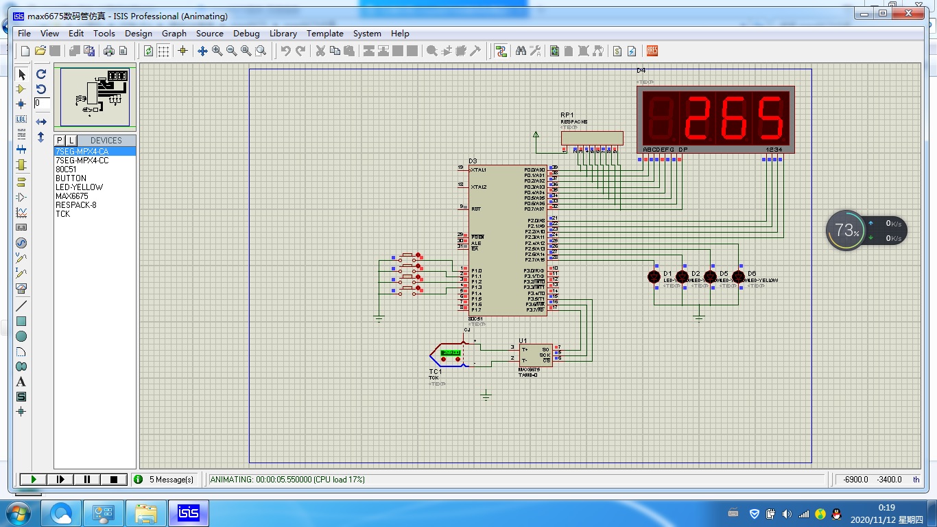

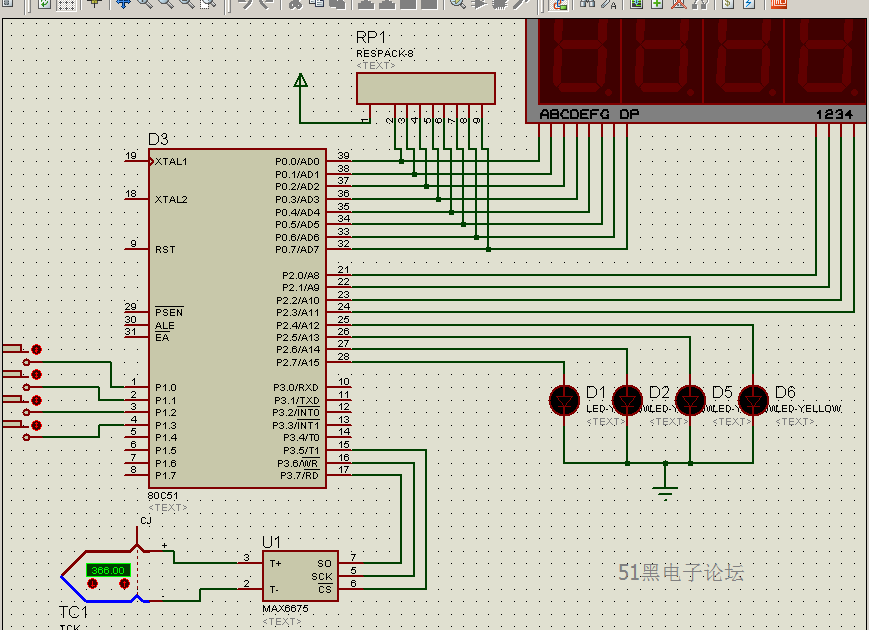

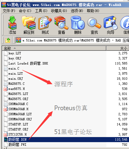

51单片机用max6675采集热电偶温度 已调试成功    带电路

在吗?我是新手,你给的原理图我点仿真怎么数码管不亮?

楼主,我下载了你的文件进行仿真为什么数码管不亮啊

数码管点不亮

大家都不要下了,挂羊头卖狗肉的,根本用不了,下载的时候还报有病d。就像他网页贴的一样程序里写的是LCD12864,仿真里只有数码管 还不亮!

硬件图明明是数码管的,可是程序却是液晶的,这样太不负责任了,会误导新手的

这货是钓鱼的下载还要扣钱
