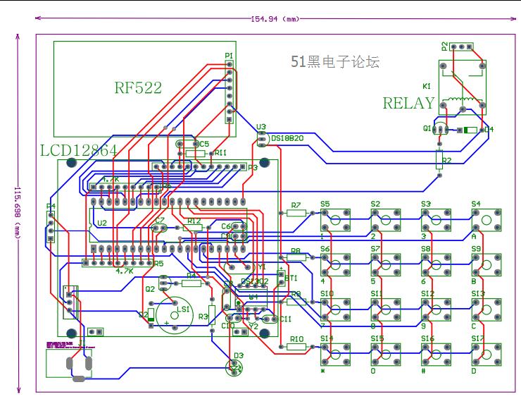

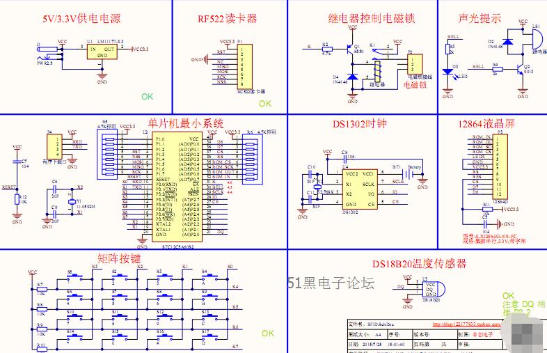

电路原理图:
pcb布线:

一、实现功能:5张卡
1、用户密码以及IC卡号和IC卡刷入序列号,保存到STC12C5A60S2的EEPROM中,掉电数据保存功能。
2、支持非接触式IC卡授权功能,可连续授权(授权需输入管理员密码)。
3、支持手动选卡销卡,支持单卡刷入销卡,支持注销所有卡(注销所有卡需输入管理员密码)
4、自动识别非接触式IC卡功能。如刷授权过的IC卡,提示“欢迎光临”,显示卡号并且开门,5秒后自动关门。如果刷未授权的IC卡,提示“该卡未授权”,显示卡号不开门。
5、如忘记携带IC卡,可通过键盘手动输入用户密码。密码输入错误显示器会出现错误提示且继电器不工作(不开门);若密码输入正确则继电器工作(开门)。
6、支持手动更改用户密码(更改用户密码需输入管理员密码)
7、支持无卡时钟显示功能(功能:显示年月日时分秒周,阴历,天干地支,生肖,温度,可改时间,具有掉电走时功能)

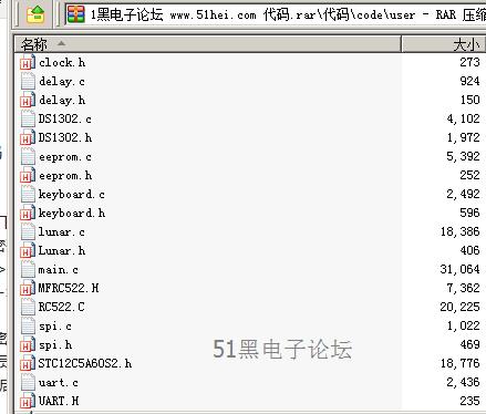

  1. /*********************************
  2. 按键分布
  3. 1  2  3  A
  4. 4  5  6  B
  5. 7  8  9  C
  6. *  0  #  D
  7. 其中,    【0—9】为数字键,用于输入相应的密码,
  8.           【*】号键为清除所有卡
  9.           【A】键为返回功能
  10.           【B】键为授权IC卡功能
  11.           【C】键为注销IC卡功能
  12.           【D】键为确认功能
  13.           【#】号键为手动输入密码功能
  14. 时钟功能调时说明:长按A键2秒可调时间,此时按下1键为选择修改项,按下2键为加,按下3键为减,再次长按A键退出时间修改
  15. ********************************************************************************************************/
