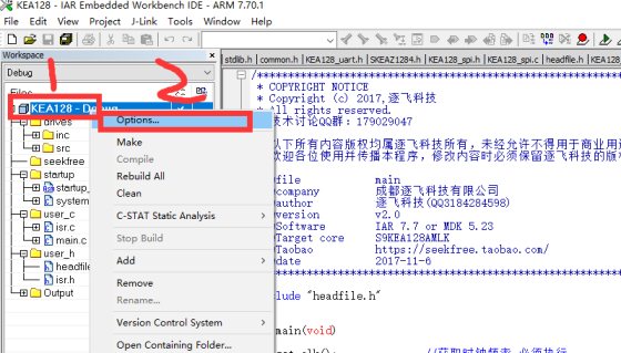

右击工程(也就是图中 1 所在的方框),然后选择 options。
第一步检查,单片机的型号选择是否正确,根据自己使用的单片机进行选择,当然如果使用 的单片机不是例程所支持的话,那么这里设置为自己使用的单片机例程也无法使用的。下图 展示了如何选择单片机型号,这里需要注意的是,由于飞思卡尔公司被 NXP 收购了,因此 在新版中没有 freescale 选项了,freescale 公司的单片机归纳在了 NXP 选项下面了。如果有 freescale 选项的就在 freescale 选项下查找

路径包含信息与宏定义设置 包含目录信息
$PROJ_DIR$\..\..\USER\inc
$PROJ_DIR$\..\..\USER\src
$PROJ_DIR$\..\..\..\Libraries\startup\CoreSupport
$PROJ_DIR$\..\..\..\Libraries\startup\DeviceSupport\IAR-ARM
$PROJ_DIR$\..\..\..\Libraries\drives\inc
$PROJ_DIR$\..\..\..\Libraries\seekfree
$PROJ_DIR$\..\..\..\Libraries\startup\DeviceSupport 宏定义信息(这里的宏定义用于预编译 处理)
_DLIB_FILE_DESCRIPTOR
$PROJ_DIR$\KEA128.icf
