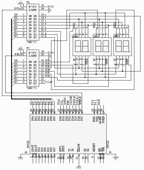

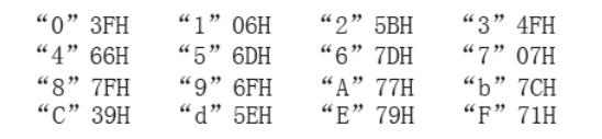

本开发板上数码管为共阴极。静态数码管显示原理(视频中有详细介绍):这里就共阴极数码管显示原理进行讲解,一位数码管内一共有 8 个发光二极管,对共阴极来说其 8 个发光二极管的阴极在数码管内部全部接在一起,也就是“共阴”说法的来源,阳极是独立的,设计电路时一般把阴极接地,当我们从外部给任一个阳极加一个高电平时这个发光二极管就亮了,如果想要出一个 8 字,并且把右下角的小数点也点亮的话,那可以给 8 个阳极全送高电平,想让数码管显示几就给相对应的发光二极管送高电平,因此我们在显示数字的时候首先做的就是给 0-9 十个数字编好码,在要它亮什么数字的时候直接把这个编码送到它的阳极就行了。另外说一下,一般的数码管每一段亮至少需要 10 个毫安的电流,而单片机的 IO 口送不出如此大的电流,所以我们需要加数码管的驱动电路,可以用上拉电阻的方法,也可以使用专门的驱动芯片,本开发板使用的 74HC573,其输出电流较大,足够点亮数码管。本开发板上的六位数码管中每个相同段号(段指 a,b,c,d,e,f,g,h)全部是接在一起的,其中每一个位(阴极)是独立的,所以在做静态显示的时候所有的数码管只能显示相同的数字,当然可以控制哪几位显示,如果让它们显示不同的数字那就得给每一个数码管加一套驱动电路了。但这样做是没有必要的,后面我们会讲到关于数码管动态显示原理。
下面给出本开发板共阴极数码管数字编码
矩阵键盘的四行分别与 P3.0-P3.3 连接,四列分别与 P3.4-P3.7 连接。
硬件电路:
