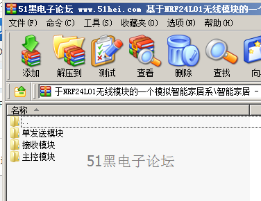

基于NRF24L01无线模块的一个模拟智能家居系统。用单片机+24L01做的
包含单发送模块,接收模块,主控模块的源码
