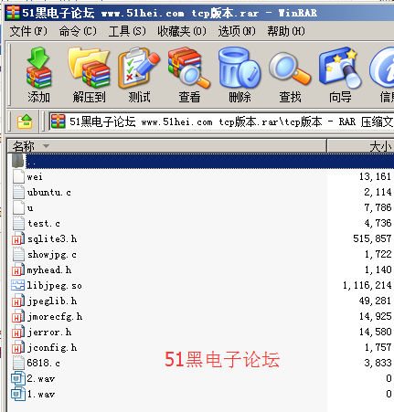

所有资料51hei提供下载:
tcp版本.rar (485.21 KB, 下载次数: 12)
