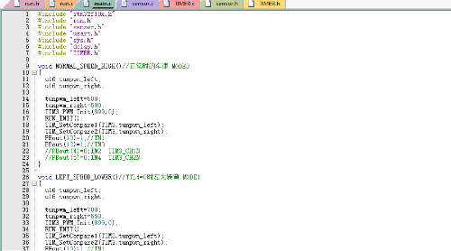

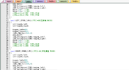

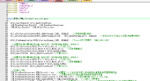

自己写了一个红外循迹小车的程序,目标主要是让它能沿着黑线走,要能转弯啥的
用电机驱动控制四个轮子,一边两个
in1为1,in2为0时左边,in3为1,in4为0时右边正传。
in1和in3一直为1,往in2和in4输入pwm信号
是把tim3的通道1,2分别部分重映射到pb4和5上
四路红外传感,输入为0时说明检测到黑线,总体使用swith函数检测输入信号调整行驶模式
但是我现在试的程序,如果什么都不接,理应pb12,pb10都为1,但用万用表量时却是pb10为1,pb12无变化(1.4V)。
也不知道是哪里出了问题,求教!!!!
有什么能改进的也希望提出,谢谢啦

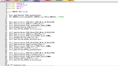

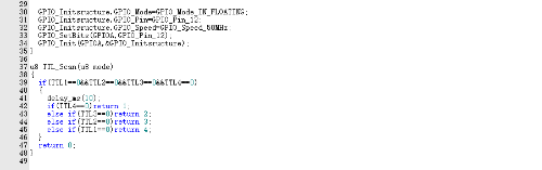

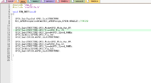

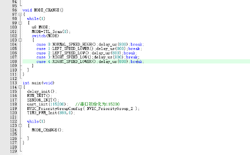

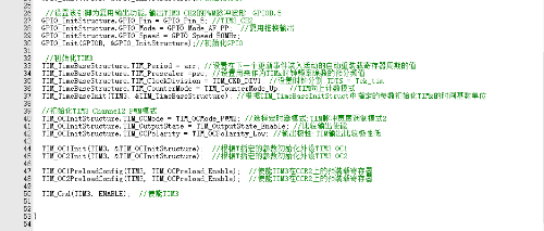

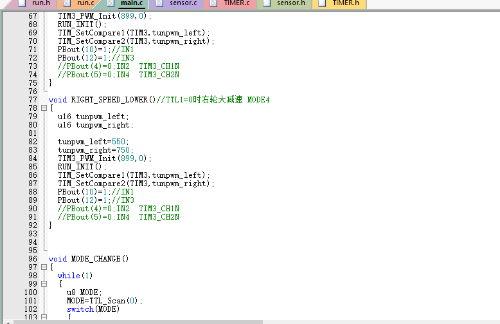

ID:298023 发表于 2018-3-27 22:30 来自触屏版 | 只看该作者
传感器部分完整程序是这个
ID:298023 发表于 2018-3-28 01:11 来自触屏版 | 只看该作者
现在pb10和12好使了,其他部分不好使了......
