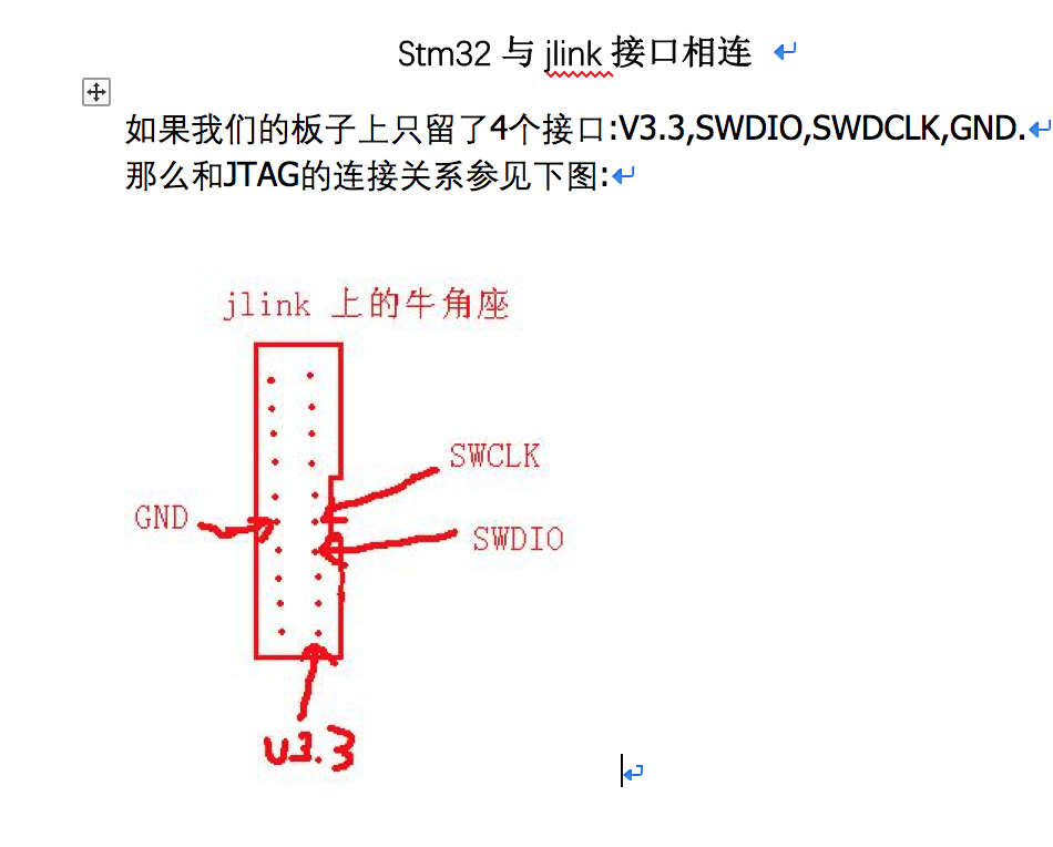

jlink与stm32接线方法
如图所示,借用别人的图
屏幕快照 2018-03-28 上午11.26.47.png (213.46 KB, 下载次数: 89)
ID:303826 发表于 2018-4-8 17:16 | 只看该作者
按照这个链接好以后,还要去下载里面设置才可以下载
