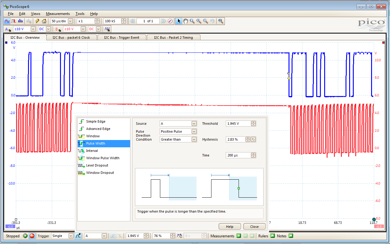

确保设备能够正常工作之后,下一步可能会寻找故障或其他波形错误,这些可能是由间隙性电路故障引起的。图2显示如何设置一个通用的数字错误条件触发,例如,脉冲宽度、失真、逻辑状态等。
2 如何设置一个数字错误触发条件

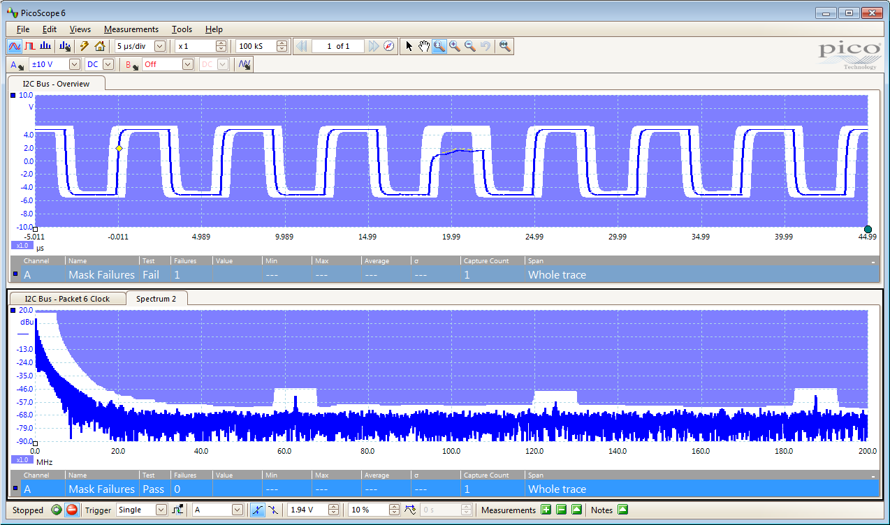

另一个查找间隙性错误的方法是捕捉一个正常的波形,用自定义的容差创建一个波罩,然后进行长时间的波形测试。当测试的波形落在波罩范围之外时,PicoScope 触发一个警报来保存失败的波形,触发蜂鸣器或执行用户自定义的动作。这是一个在无人值守时测试入侵的理想设备。
3 显示了PicoScope 的波罩测试,时域和频域均可用。如果开关电源的峰值对数据总线造成干扰,那么就会很明显的显示在频域上,同时触发一个警报。
3 波罩测试

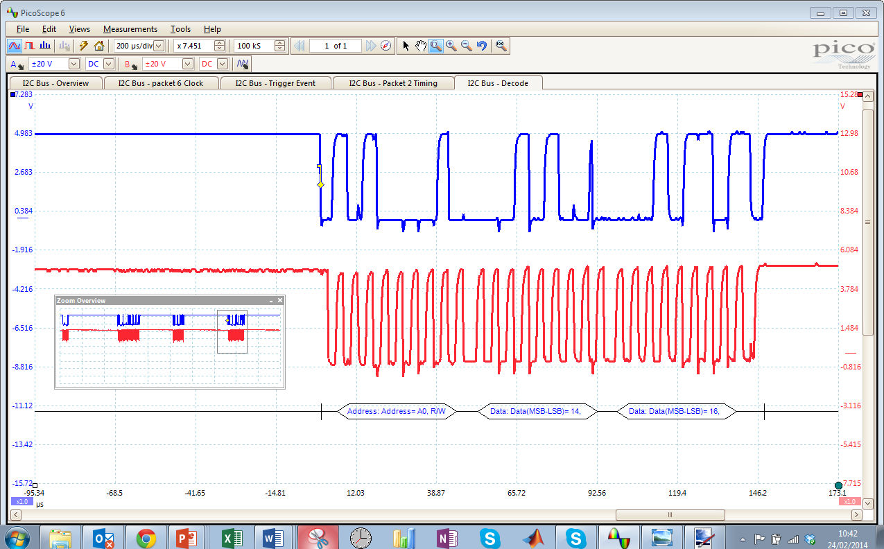

设备调试过程中,最常用的就是检查程序执行的逻辑,例如数据是否按照顺序被成功写入或者读取。这时工程师可能需要在总线上有脉冲或者错误发生时,触发示波器,观察数据流向。图4 显示I2C总线的解码。注意,时钟和数据波形上的毛刺看起来像是电路板上信号串扰导致的。
4 I2C串行解码
该例子显示了小缓存示波器对几个数据包的解码结果。像PicoScope 5000系列深度缓存示波器缓存高达256M,能够一次性解码成千上百个数据包,用于追踪程序的详细运行情况。任何错误都能够立即被定位到相应的波形上,从而进行分析和调整。

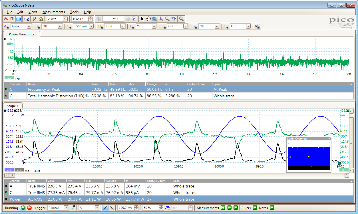

如果设备是电源供电或者位于电源供电设备附近,测试失败很可能是由于电源的质量问题或者电磁干扰所致。非线性负载和现代功率转换设备会产生复杂的电压和电流波形,这些波形中包含有显著的谐波分量。谐波分量的测试和分析对于解决电源的质量问题是至关重要的。对于设备生产商来说,电源质量,像电压骤降、骤升、峰值、抖动、中断、长时间运行时电压和频率的变化参数的评估,也是至关重要的,因为这是保证在各种供电条件设备能够正常运行的前提。图5 显示了笔记本电脑的电源电压(蓝色波形)和电流(绿色波形),该电源是非线性的,故有一个很明显的谐波分量,如频域波形所示。黑色的波形是功率波形,是数学通道中由通道A和通道B相乘得到的,单位kW。这种情况下,整体电流消耗很低,这种电源对输送电路没有太苛刻的要求。但是在一些传输大电流的工业设备中,电源输送系统会对连接其上或靠近该电源的设备造成一定的影响。
5 笔记本电脑的电压和电流波形

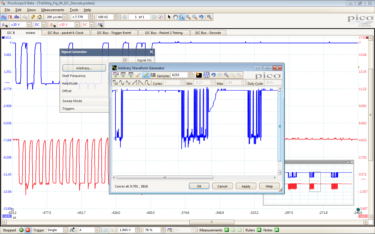

评估系统中输入信号或者传感器采集到的信号的质量是非常有必要的,这是设计验证过程的一部分。但是,实际测试时,有时候您可能等待很长一段时间之后,传感器才输出一个“坏”信号,客户往往不会给我们那么多的时间去现场验证。此时,我们就可以用信号发生器仿真一个波形,调整波形的频率、幅值、上升下降时间、占空比等参数,测试设备对这些信号的响应。
当然,许多输入信号并不是标准的正弦波、方波和脉冲。对于复杂波形,PicoScope 有内置的任意信号发生器,可以将实际中会出现的异常波形,例如,抖动、噪音、相位和频率的改变等重新发送出来,模拟一个最糟糕的操作环境,从而检查设备是否能够对所有的信号进行正确的响应。
首先,用一个示波器通道将任意信号发生器产生的波形采集下来,然后导入AWG缓存中,设置带产生信号的振幅、频率等参数,然后输出该信号。图6 显示了一个PicoScope 6 捕捉的串行数据流,添加少许毛刺到波形中,然后从AWG中输出——完成整个过程只需要几秒的时间。
6 任意信号发生器
