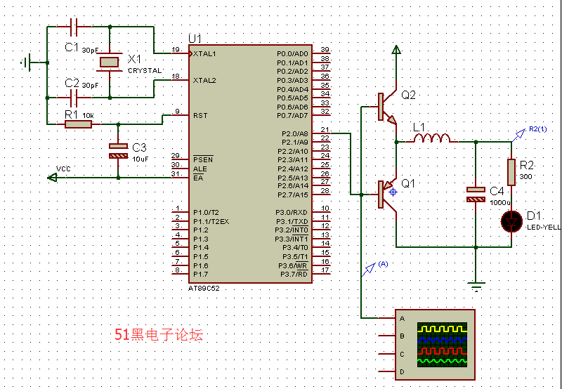

单片机呼吸灯制作(原理图+源程序+Proteus仿真)
呼吸灯+电路原理图+程序
  1. #include <AT89X52.h>
  2. #define MAX 0x50   //定时上限定义
  3. #define MIN 0x00   //定时下限定义
  4. #define TIMELINE 11         //时间分频常数
  5. #define TRUE  1
  6. #define FALSE 0             //标志位常数
  7. unsigned int TimeCounter;
  8. bit ArrowFlg = 0;         //方向标志位
  9. unsigned char upCounter,downCounter;    //增加计数器和减少计数器
  10. sbit LED=P2^0;
  11. //T0的中断服务子函数
  12. void T0Deal() interrupt 1 using 0
  13. {
  14.         TH0=0xf1;
  15.         TL0=0xf1;
  16.         TR0=1;
  17.         TimeCounter++;  //定时计数器增加
  18.         if(TimeCounter == TIMELINE)
  19.         {
  20.                 if((upCounter == MAX)&&(downCounter == MIN))  //计数方向标志位切换
  21.     {
  22.       ArrowFlg = FALSE;
  23.     }
  24.                 if((upCounter == MIN)&&(downCounter == MAX))
  25.     {
  26.       ArrowFlg= TRUE;
  27.     }
  28.                 if(ArrowFlg == 1)   //如果是增加计数
  29.     {
  30.       upCounter++;
  31.       downCounter--;
  32.     }
  33.                 else               //如果是减少计数
  34.     {
  35.       upCounter--;
  36.       downCounter++;
  37.     }
  38.                 TimeCounter=0;
  39.         }
  40. }
  41. //延时函数
  42. void Delay(unsigned int i)
  43. {
  44.         unsigned int j;
  45.         while(i--)
  46.         {
  47.                 for(j=0;j<32;j++);     //延时
  48.         }
  49. }
  50. void main()
  51. {
  52.         upCounter = MIN;
  53.         downCounter = MAX;     //计数器初始化
  54.         TMOD = 0x01;          //设置定时器工作方式
  55.         TH0 = 0xF0;
  56.         TL0 = 0xF0 ;          //T0初始化值
  57.         EA = 1;
  58.         ET0 = 1;              //开中断
  59.         TR0 = 1;              //启动T0
  60.         while(1)
  61.         {
  62.                 LED=0;            //输出变化的PWM波形
  63.                 Delay(downCounter);
  64.                 LED=1;
  65.                 Delay(upCounter);
  66.         }
  67. }

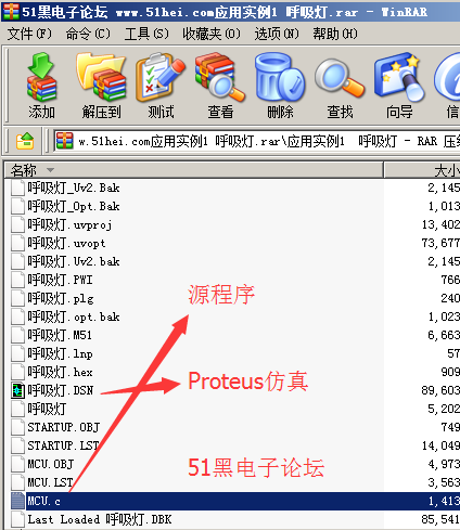

所有资料51hei提供下载:
应用实例1 呼吸灯.rar (61.95 KB, 下载次数: 265)

ID:272080 发表于 2018-6-3 10:42 | 只看该作者
既然用了中断,完全可以不用延时,延时是程序最大的敌人

ID:66287 发表于 2018-11-28 11:01 | 只看该作者
用了定时器,还用软件延时,真是昏招。

ID:718536 发表于 2021-2-16 03:59 | 只看该作者
为何不用调节占空比的方式来实现呼吸灯呢?还要电感做滤波......
