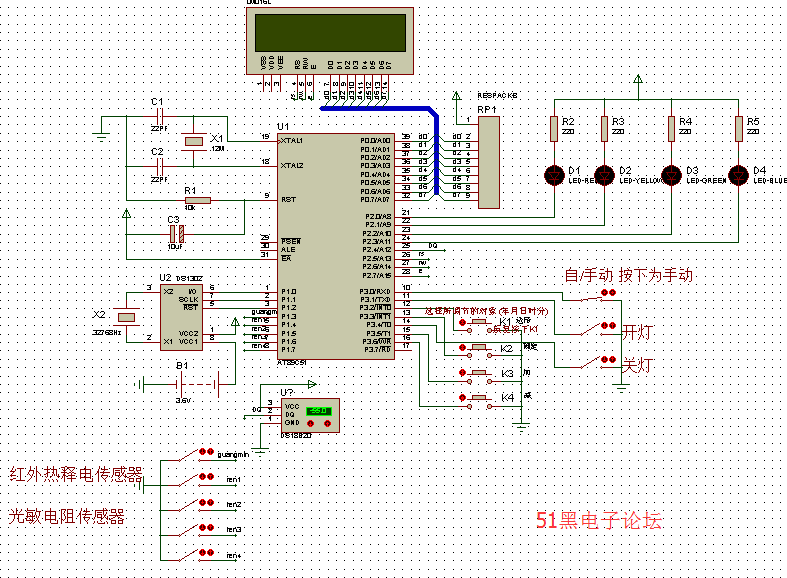

设计了一款智能控制系统。
AT89C51+LCD1602+DS1302+按键+LED组成了这样一个完整的设计。
P2.0-P2.3  4个LED等代表庭院内的4盏灯
P1.3-P1.7  5个开关,第一个代表光敏电阻传感器,后四个都是热释电红外传感器
P3.2、P3.4、P3.5、P3.6为四个按键开关,可设置万年历时间。
人性化地加入了时间和温度的LCD显示,并可以通过按键去设置时间日期等。
智能灯控制分为自动和手动控制。
逻辑功能:
当P3.0为0,也就是按下的时候为手动控制,反之则为自动控制。
手动:
按下开关P3.1,所有的灯都打开,按下开关P3.2,所有的灯都关闭。
自动:
一个光敏电阻传感器和四个红外热释电传感器,实现逻辑为:
当时间为晚上18点-早上6点之间或者光敏电阻传感器为0时,一旦有人,则点亮灯,一个灯附近安装一个红外热释电传感器,
当走进灯时,灯亮。
