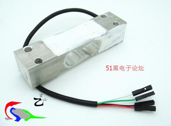

用途与特点:适合学生实验,DIY电子设计,广泛用于小型电子计价秤、计重秤等。
传感器量程:10kg,20kg,40kg可选择,其外观、尺寸、参数都一样,只是量程不一样。
参考接线方法:
红线(传感器电源输入)  接E+
白线(传感器电源地)  接E-
绿线(差分信号输出-)  接A-
黑线(差分信号输出+)  接A+
特别注意:传感器属于精密部件,剧烈振动、自由落体、碰撞、过载、过压等等,都非常容易造成传感器永久损坏或者影响精度和线性,您如果对该部件没有一定的了解,请慎重购买。毕竟该部件比起电阻 电容 三极管等其它电子部件要脆弱的多。

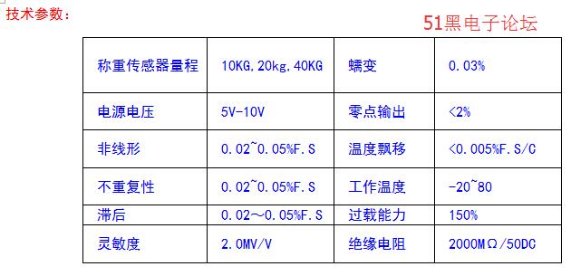

参数说明:
参数表中,灵敏度:2.0mv/v 的含义是:假如供电电压是5.0v,当传感器满量程的时候,绿色、黑色线之间有2.0mv/v * 5.0v=10mv的差分电压输出。例如:传感器的量程是10kg,供电电压是5v,那么这个传感器在受力10kg的时候,绿色、黑色之间输出有2.0mv/v * 5.0v=10mv的压差。

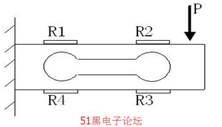

工作原理:
电阻应变式压力传感器主要由弹性体、电阻应变片电缆线等组成,内部线路采用惠更斯电桥,当弹性体承受载荷产生变形时,电阻应变片(转换元件)受到拉伸或压缩应变片变形后,它的阻值将发生变化(增大或减小),从而使电桥失去平衡,产生相应的差动信号,供后续电路测量和处理。
当垂直正压力P作用于梁上时,梁产生形变,电阻应变片R1、R3受压弯拉伸,阻值增加。R2、R4受压缩,阻值减小。电桥失去平衡,产生不平衡电压U,电压U与作用在传感器上的正压力P成正比,从而将非电量转化为电量输出。
示意图如下:

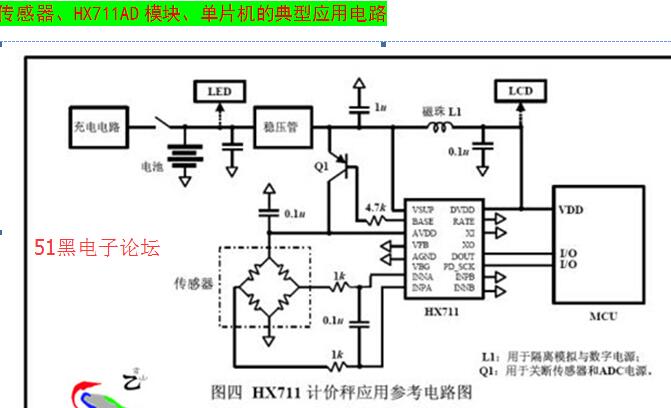

hx711压力传感器的电路原理图:

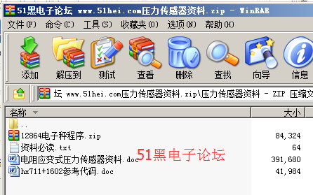

所有资料51hei提供下载:
压力传感器资料.zip (413.81 KB, 下载次数: 429)
