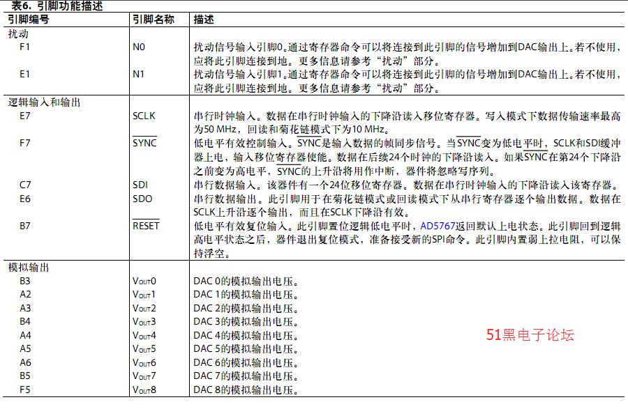

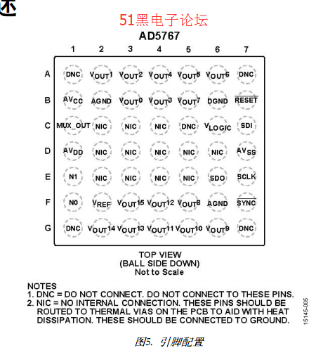

AD5766引脚图:

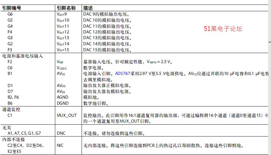

AD5766管脚功能描述:

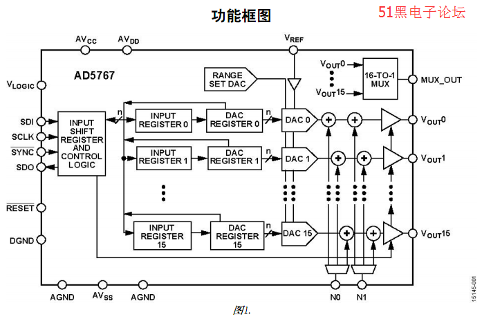

AD5766框图:
