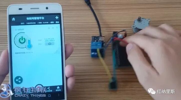

利用物联网开关与51单片机控制步进机的转速与转向
01
准备材料
物联网开关、8050三极管、51单片机、5线步进机、ULN2003驱动模块
02
接线

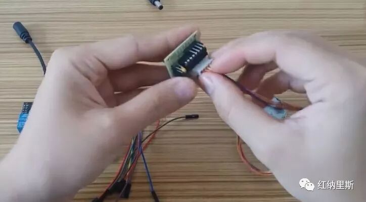

首先先把步进机与驱动板连接起来,
将驱动板中的IN1~4分别对应接入到51单片机的P1.0~P1.3。单片机正负极接入到物联网开关的正负极,驱动板正负极接到物联网开关的正负极。物联网开关的数据接口(多功能接口)接到三极管的B极,GND接到三极管的E极。单片机P3.2接到三极管的C极。

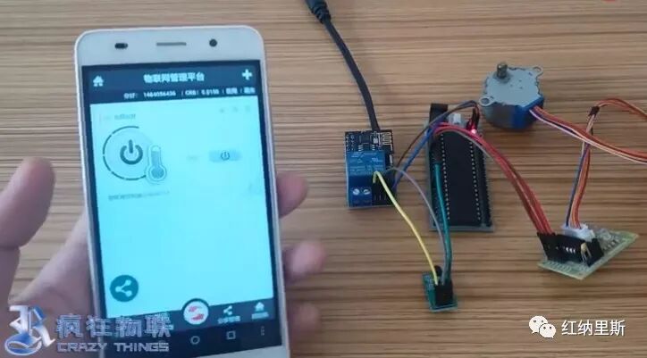

通上电
03
网络配置
首次使用物联网开关须配置网络。具体操作请看前面章节。
04
物联网管理平台
我们预先添加好设备。设备图标显示颜色,说明设备正常使用。

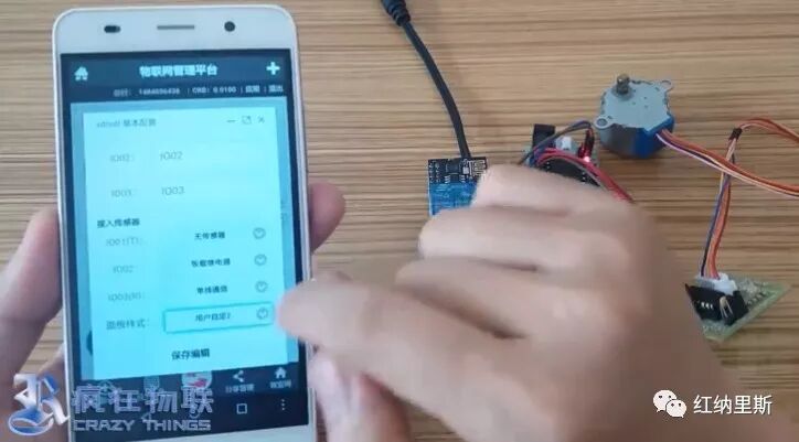

点击右上角的工具按钮,弹出对话框,在对话框中找到IO03(R)选择“单线通信”,面板样式选择“用户自定2”。然后点击保存,退出对话框。最后点击中间刷新按钮。

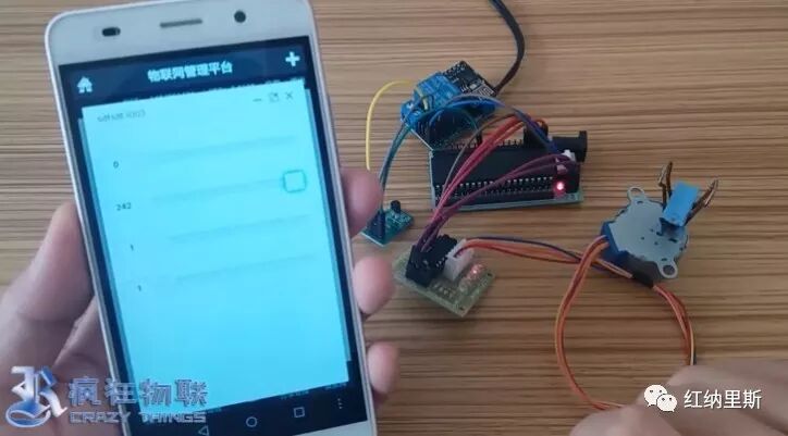

这时,我们在界面上会看到多了个IO03波形图标。我们点击波形图标时,弹出对话框,这时我们就可以控制步进机的转速及转向。
为了明显观察,我们拿了个夹子。当第二条滑动到255时,速度加快。滑动到87时,速度明显慢了许多。
当第一条滑动为255,为反向转动。
