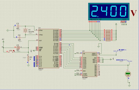

  • 功能说明:
用c51单片机和ADC0808A/D转换器把输入的模拟电压电流转变成计算机可以识别的数字信息。我们小组这次通过运用所学知识,制作了一个量程为2.55V的电压表。
  • 逻辑框图:
1.概念流程图;
2.电压数字显示流程图:
3.显示子程序流程图:
    遇到的问题:
在这次数字电压表的设计过程中,我们遇到的主要问题是数显程序的编写,我们最初的想法是给一个寄存器存入一定数值,再用DJNZ指令进行跳转,跳转到特定的子程序使数显显示0。但后来发现程序顺序问题会导致无论电压数值为多少,数显程序判断部分都会判断为减到0并跳转。后决定使用Cy位,通过清零来避免干扰。

三、单片机汇编语言程序指令:
  1. LED_0        EQU        30H                                ;千分位
  2.         LED_1        EQU        31H                                ;百分位
  3.         LED_2        EQU        32H                                ;十分位
  4.         LED_3        EQU        33H                                ;个位
  5.         ADC                EQU        35H
  6.         CLOCK        BIT        P1.4                        ;定义0808时钟位
  7.         ST                BIT        P1.5
  8.         EOC                BIT        P1.6
  9.         OE                BIT        P1.7
  10.                 ORG        0000H
  11.                 LJMP START
  12.                 ORG        000BH
  13.                 LJMP INT_T0
  14.         ORG        30H
  15. START:        MOV        LED_0,#00H
  16.                 MOV        LED_1,#00H
  17.                 MOV        LED_2,#00H
  18.                 MOV        DPTR,#TABLE                                ;表格数值赋到DPTR
  19.                 MOV        TMOD,#02H                                ;定时器选择方式2
  20.                 MOV        TH0,#0F5H                                ;防止数码管数位闪动,可设定的置为小于等于245的数
  21.                 MOV        TL0,#00H
  22.                 MOV        IE,#82H                                        ;开T0中断
  23.                 SETB TR0                                        ;T0开始计数
  24. WAIT:        CLR        ST
  25.                 SETB ST                                                ;上升沿清零SAR(SAR用来在A/D转化过程中存放暂态数字量)
  26.                 CLR        ST                                                ;下降沿启动ADC工作
  27.                 JNB        EOC,[        DISCUZ_CODE_19        ]nbsp;                                       ;等待转换结果
  28.                 SETB OE                                                ;ADC输出
  29.                 MOV        ADC,P2                                        ;读取AD转换结果
  30.                 CLR        OE
  31.                 MOV        A,ADC
  32.                 MOV        R7,A                                        ;R7储存AD转换后的结果
  33.                 MOV        LED_3,#00H                                ;清空个位
  34.                 MOV        LED_2,#00H                                ;清空十分位
  35.                 MOV        A,#00H
  36. LOOP1:        ADD        A,#20H                                        ;一位二进制码对应1000mV
  37.                 DA        A                                                ;结果转换成BCD码
  38.                 JNC        LOOP2                                        ;Cy为0跳转,Cy为1继续执行
  39.                 MOV        R4,A                                        ;R4储存千分分位、百分位
  40.                 INC        LED_2                                        ;十分位加1
  41.                 MOV        A,LED_2
  42.                 CJNE A,#0AH,LOOP4                        十分位位不为10跳转,为10继续执行
  43.                 MOV        LED_2,#00H                                ;十分位置0
  44.                 INC        LED_3                                        ;个位加1
  45. LOOP4:        MOV        A,R4
  46. LOOP2:        DJNZ R7,LOOP1                                ;R7减1不为0跳转,为0继续执行
  47.                 ACALL BTOD1
  48.                 LCALL DISP                                        ;调用显示子程序
  49.                 LJMP WAIT
  50.                 ORG        0200H
  51. BTOD1:        MOV        R6,A                                        ;R6储存R7为0后的A的值
  52.                 ANL        A,#0F0H                                        ;R6与11110000B后赋给A
  53.                 MOV        R5,#4
  54. LOOP3:        RR        A
  55.                 DJNZ R5,LOOP3
  56.                 MOV        LED_1,A                                        ;A右移4次后赋给百分位
  57.                 MOV        A,R6
  58.                 ANL        A,#0FH
  59.                 MOV        LED_0,A                                        ;R6与00001111B后赋给千分位
  60.                 RET
  61.
  62. INT_T0:        CPL        CLOCK                                        ;提供0808时钟信号
  63.                 RETI
  64. DISP:                                                                ;显示子程序
  65.                 MOV        A,LED_0
  66.                 MOVC A,@A+DPTR
  67.                 CLR        P1.3                                        ;千分位显示
  68.                 MOV        P0,A
  69.                 LCALL DELAY                                        ;数值显示
  70.                 SETB P1.3
  71.
  72.                 MOV        A,LED_1
  73.                 MOVC A,@A+DPTR
  74.                 CLR        P1.2                                        ;百分位显示
  75.                 MOV        P0,A
  76.                 LCALL DELAY                                        ;数值显示
  77.                 SETB P1.2
  78.
  79.                 MOV        A,LED_2
  80.                 MOVC A,@A+DPTR
  81.                 CLR        P1.1                                        ;十分位显示
  82.                 MOV        P0,A
  83.                 LCALL DELAY                                        ;数值显示
  84.                 SETB P1.1
  85.
  86.                 MOV        A,LED_3
  87.                 MOVC A,@A+DPTR
  88.             ADD A,#80H                                        ;显示小数点
  89.                 CLR        P1.0                                        ;个位显示
  90.                 MOV        P0,A
  91.         LCALL DELAY                                        ;数值显示
  92.                 SETB P1.0
  93.                 RET
  94. DELAY:        MOV        R6,#10                                        ;延时5ms
  95. D1:                MOV        R7,#250
  96.                 DJNZ R7,$
  97.                 DJNZ R6,D1
  98.                 RET
  99. TABLE:        DB        3FH,06H,5BH,4FH,66H                ;共阴数码管7段值
  100.                 DB        6DH,7DH,07H,7FH,6FH
